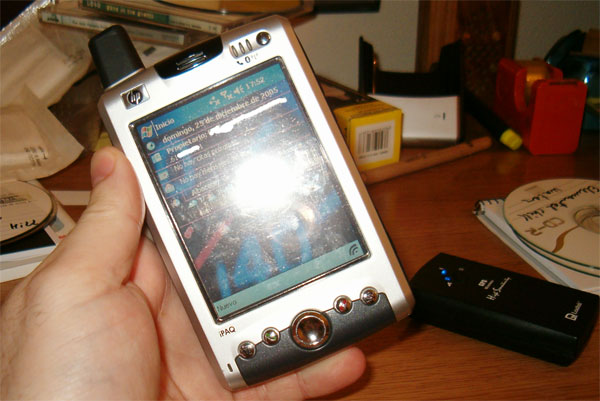

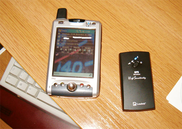

guanterarefrigerada Publicado 25 de Diciembre del 2005 Autor Denunciar Publicado 25 de Diciembre del 2005 Esto es lo que yo tengo. Es la hp ipaq 6300, con telefono, bluetooth, wifi,y dos baterias, una interna de seguridad, y otra, la que todas las pdas tienen. Me va perfecta, y todas las actualizaciones de tom tom y sus mapas las acepta bien (exc. las voces pa los radares) Ni la más minima pega en cuanto a los satelites, que los capta casi al arrancar la antena receptora (negra) que yo coloco en la bandeja trasera. Responder
guanterarefrigerada Publicado 25 de Diciembre del 2005 Autor Denunciar Publicado 25 de Diciembre del 2005 Más de cerca Responder
