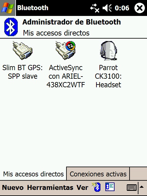

Sasquatch Publicado 8 de Enero del 2006 Denunciar Publicado 8 de Enero del 2006 coupe2000 hay algo no debes hacer bien en la asociación ,por que yo tengo un GPS Fortuna slim Bluetooth externo ( jeje ta claro) y yo no pierdo la señal del GPS. Solo se me ocurre que pudiera ser que tanto la asociación con el GPS como la asociación con el Parrot en tu PDA usen el mismo puerto y entonces uno desconecte al otro para conectarse,valga la redundancia. Mira si en la Axim tienes una opción en el asistente para conexiones que ponga "conecte auriculares y micrófono" y inténtalo por esta en vez de la opción explorar dispositivos Bluetooth a mi alcance. Salut y suerte Responder
Sasquatch Publicado 8 de Enero del 2006 Denunciar Publicado 8 de Enero del 2006 Mira coupe2000 Aquí te paso una captura de pantalla de mi PDA para que veas las dos asociaciones tanto la del GPS como la del Parrot. Salut Responder
guanterarefrigerada Publicado 9 de Enero del 2006 Autor Denunciar Publicado 9 de Enero del 2006 Si, eso pensé yo, asociar el parrot como dispositivo de audio y la antena por otro tipo de asociación.... pero ni flowers. O antena o parrot. Responder

luisalbertoga Publicado 11 de Enero del 2006 Denunciar Publicado 11 de Enero del 2006 En cuanto al tom tóm, aún me estoy habituando a él :clap1: , pero ya me defiendo, sobre todo con los pdis de los radares y las actualizaciones, que me conseguí un cd con la última versión de mapas y programa, gracias a luisalbertoga y sus enlaces y explicaciones :drool: Si te cuento lo que tardé yo en habituarme al TomTom la primera vez que lo instalé... hace dos años o así... Por lo demás... de nada, en lo que pueda ayudar... Sobre las conexiones bluetooth, sí que se pueden tener varias conexiones abiertas, por ejemplo, el otro día, para probar con una pregunta parecida en otro foro. En este caso era con el móvil, pero podía tener el móvil conectado con la PDA y con el manos libres sin problemas. La PDA la puedo conectar sin problemas con el portátil y con el GPS sin problemas, creo recordar, a la vez. (acabo de comprobarlo, y sí que puedo) Es muy posible que sea por lo que dice Sasquatch, que usan el mismo puerto y por tanto no permite las dos conexiones a la vez. No sé si se puede cambiar el puerto por el que se conectan. De todas formas, oigo bien las instrucciones, y me he acostumbrado a mirar la PDA igual que miro el retrovisor o el velocímetro. Un saludo, Luis Responder
