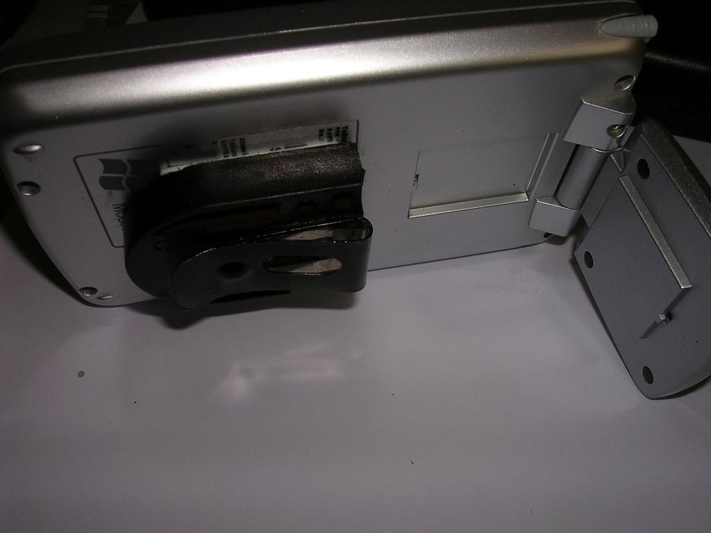

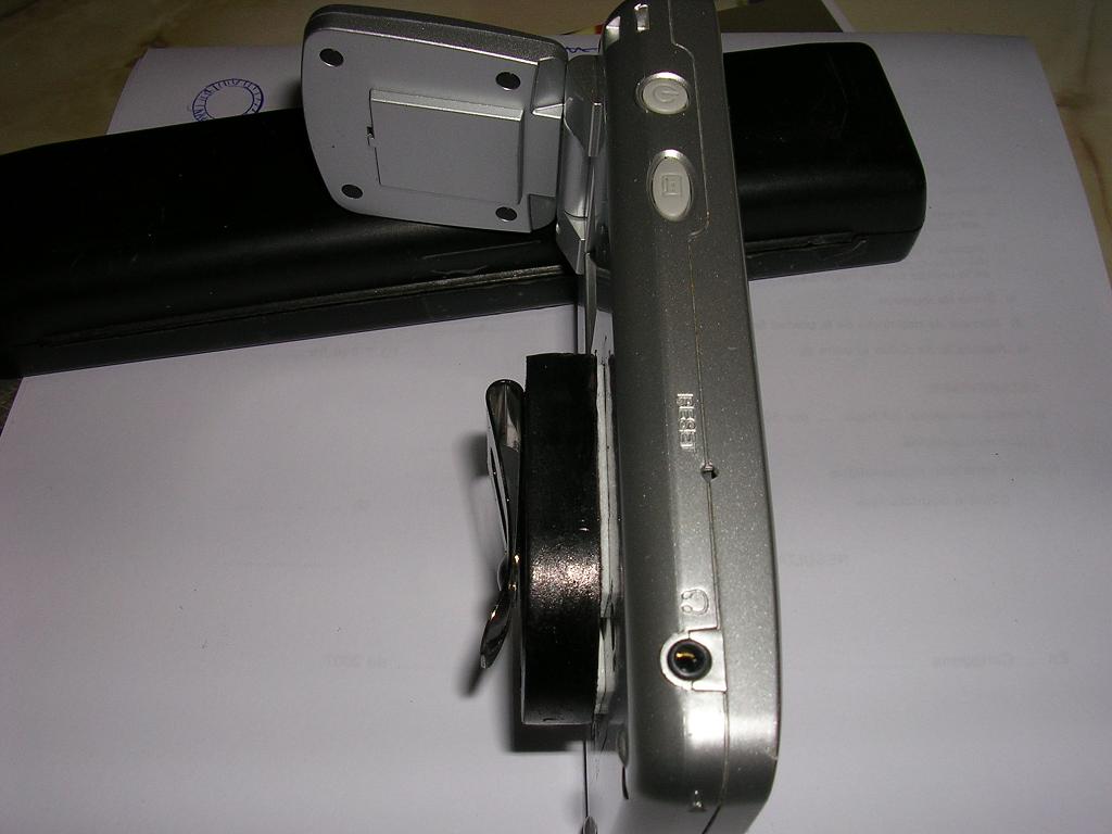

generalito Publicado 1 de Abril del 2007 Denunciar Publicado 1 de Abril del 2007 Hola, es la primera vez que participo en un foro, aunque si que leído muchos, en primer lugar darle las gracias a Wok por su amabilidad y el correctísimo trato que me ha dado. Como le prometí voy a poner unas fotos de como me ha quedado mi pda. El sistema de enganche que he usado ha sido muy sencillo ya que solo quería el gadgett para a3 como soporte exclusivo para pda, he usado un enganche de cinturón que llevan los flexometros, le he colocado un separador de plástico ( esto es para que sobresalga la pda y no toque con los aireadores) pegado con cinta adhesiva de doble a la pda y el enganche al plástico con su tornillo, como va puesta en el flexometro. Es un sistema sencillo y practico para el uso que yo quiero hacer de este brico. Espero que la idea del brico aunque sea muy básica pueda servirle a alguien. De esta manera cuando guardo la pda, solo queda a la vista el gadgett, sin ningún soporte vacío que haga pensar que hay algún teléfono, pda o gps, en el interior del coche. Le estoy dando vueltas para ponerle al gadgett cuando no tiene la pda algún logotipo de audi, anillos, s-line etc. cuando lo tenga ya le haré unas fotos para que veáis como queda. Responder

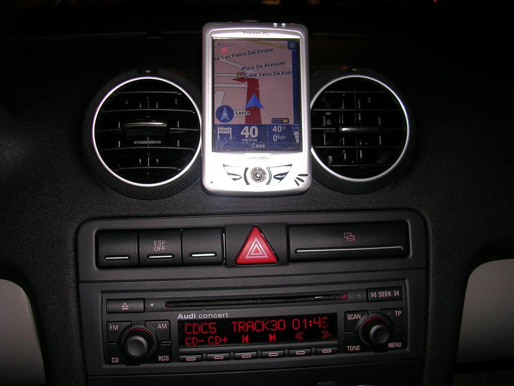

generalito Publicado 1 de Abril del 2007 Denunciar Publicado 1 de Abril del 2007 la tercera foto Responder
