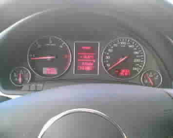

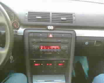

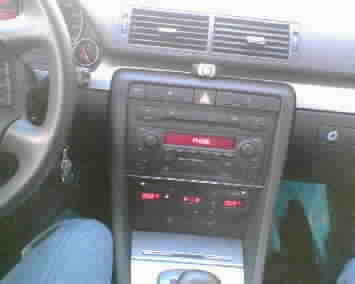

enegredo Publicado 17 de Diciembre del 2005 Denunciar Publicado 17 de Diciembre del 2005 Hola a todos. He utilizado vuestro esquema y va de cine, cuando suena el telefono pone en la radio "Phone" y en el Fis del cuadro tambíen. Ya pondré unas fotos de como ha quedado el 3000 evolution en el A4. El problemilla llega con el cable de la corriente a través de de contacto (el naranja). Cuando nosotros paramos el vehículo no se apaga la radio hasta extraer la llave del contacto y en ese monento se apaga la radio y se abren las puertas. Creo que todo esto lo hace por medio del Jodio Can-bus. Yo he mirado todos los fusibles y ninguno cubre esta funcion. Todos tienen corriente siempre o a través de contacto. Pero para dejar la instalación perfecta lo mejor sería como en la radio, no tener que poner el contacto para alimentar el parrot, que sólo se quede sin alimentación cuando quito la llave del contacto, y AQUI LLEGA LA PREGUNTA "¿DONDE HAY UN CABLE O FUSIBLE QUE ME CUMPLA ESA FUNCION PARA PODER CONECTAR CABLE NARANJA DEL PARROT? SALU2. Responder
enegredo Publicado 18 de Diciembre del 2005 Denunciar Publicado 18 de Diciembre del 2005 Hola de nuevo unas fotos de como me ha quedado mi parrot. Salu2 :clap1: Responder
enegredo Publicado 18 de Diciembre del 2005 Denunciar Publicado 18 de Diciembre del 2005 Cuando suena el telefono la radio pone Phone y el Fis tambien. Salu2 :clap1: Responder
