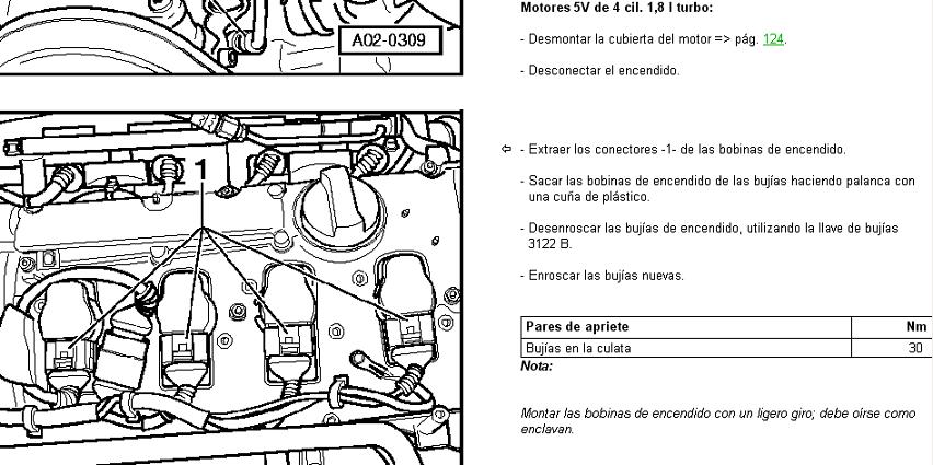

ralf Publicado 11 de Diciembre del 2005 Denunciar Publicado 11 de Diciembre del 2005 Esto es del elsa,es para quitar bujias pero te vale para las bobinas,van sin tornillo: Responder
tiptronic Publicado 11 de Diciembre del 2005 Autor Denunciar Publicado 11 de Diciembre del 2005 [Amigo ralf eres un artista, mañana ire a por faena porque eso lo puede hacer uno mismo no??? ire a ver si las venden piratas..... un saludo Responder
