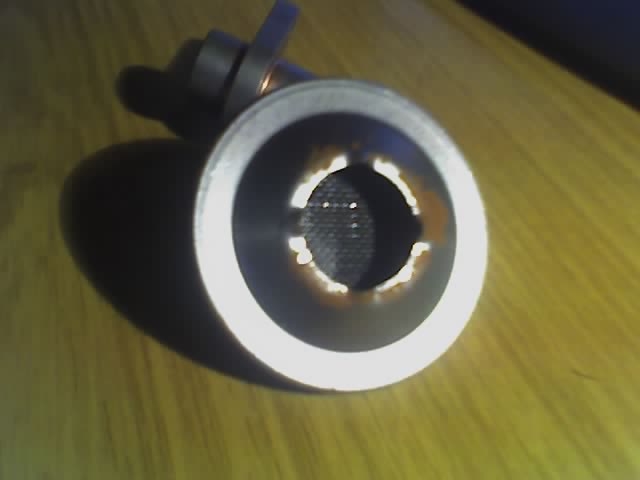

walls Publicado 2 de Enero del 2006 Denunciar Publicado 2 de Enero del 2006 SI ES COMO EL S3 LLEVA EL SENSOR ENCIMA DEL FILTRO DEL ACEITE PERO ES MAS PROBABLE QUE SEA EL FILTRO METALICO DE LA ENTRADA DE LA BOMBA DE ACEITE (HAY QUE QUITAR EL CARTER PARA VERLO) O EL PROPIO FILTRO DE ACEITE Cuando dices que es más probable que sea ese filtro metálico, ¿te refieres a que es probable que sea eso lo que habrá que cambiar? NO CAMBIAR SINO LIMPIAR A MI ME PASO EN UN GOLF TENIA VIRUTAS METALICAS PEGADAS AL FILTRO ESTE ES EL FILTRO QUE TE DIGO Responder

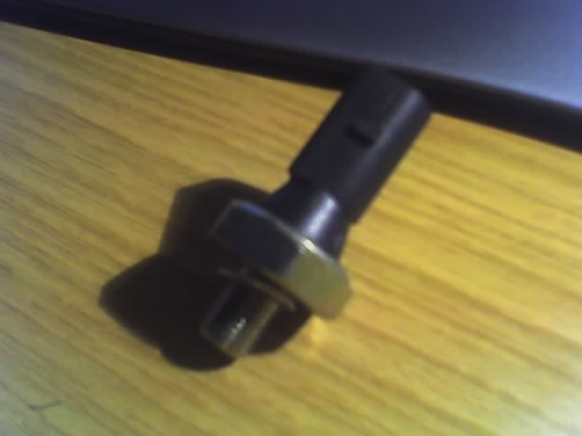

walls Publicado 2 de Enero del 2006 Denunciar Publicado 2 de Enero del 2006 Y ESTE ES EL SENSOR DE PRESION YO LE CAMDIARIA EL FIRTRO DEL ACEITE LO PRIMERO Y SINO EL SENSOR Y SI PERSISTE EL FILTRO METALICO DE ENTRADA A LA BOMBA Responder
Vil TT Publicado 2 de Enero del 2006 Denunciar Publicado 2 de Enero del 2006 Te agradezco mucho la información y las fotos :clap1: . Creo que me serán de gran ayuda. Y creo que ya que cambio el filtro de aceite, cambiaré lógicamente el aceite y si no es demasiado complicado limpiaré la rejillita que me dices, para no tener que desmontar varias veces. De todas formas, todo el que quiera aportar ideas será bienvenido! Responder
walls Publicado 2 de Enero del 2006 Denunciar Publicado 2 de Enero del 2006 Te agradezco mucho la información y las fotos :clap1: . Creo que me serán de gran ayuda. Y creo que ya que cambio el filtro de aceite, cambiaré lógicamente el aceite y si no es demasiado complicado limpiaré la rejillita que me dices, para no tener que desmontar varias veces. De todas formas, todo el que quiera aportar ideas será bienvenido! PARA LIMPIAR LA REJILLA DE LA FOTO HAY QUE DESMONTAR EL CARTER ESE ES EL FILTRO DE ENTRADA DE LA BOMBA AUNQUE SI VAS A CAMBIAR TAMBIEN EL ACEITE Y TIENES SITIO POCO CUESTA QUITARLO 10/12 TORNILLOS SUERTE Responder
Vil TT Publicado 2 de Enero del 2006 Denunciar Publicado 2 de Enero del 2006 Te agradezco mucho la información y las fotos . Creo que me serán de gran ayuda. Y creo que ya que cambio el filtro de aceite, cambiaré lógicamente el aceite y si no es demasiado complicado limpiaré la rejillita que me dices, para no tener que desmontar varias veces. De todas formas, todo el que quiera aportar ideas será bienvenido! :clap1: PARA LIMPIAR LA REJILLA DE LA FOTO HAY QUE DESMONTAR EL CARTER ESE ES EL FILTRO DE ENTRADA DE LA BOMBA AUNQUE SI VAS A CAMBIAR TAMBIEN EL ACEITE Y TIENES SITIO POCO CUESTA QUITARLO 10/12 TORNILLOS SUERTE :clap1: Ahora ya me empiezo a asustar Responder
