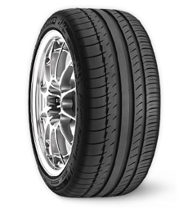

JNV Publicado 11 de Enero del 2007 Autor Denunciar Publicado 11 de Enero del 2007 gracias chicos. Entonces no hay problema porque el otro día he pedido unas RS para el A3 de un amigo y venían con 235/40/18 95Y. Además con unas Michelin Pilot Sport PS2 Responder
