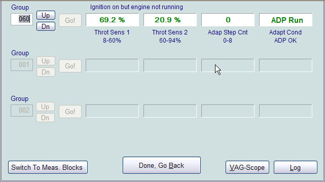

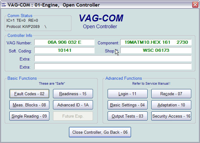

pacomasi Publicado 21 de Diciembre del 2005 Autor Denunciar Publicado 21 de Diciembre del 2005 Hola aduanero1 he estado probando lo que me dijiste y me he metido en el vagcom en la tecla 08-AUTO HVAC y luego en BASIC SETTINGS -04 y no me hace el ajuste basico, no se si estare haciendolo bien, he hecho unas fotos ha ver si me puedes ayudar. Un saludo. Responder
ralf Publicado 21 de Diciembre del 2005 Denunciar Publicado 21 de Diciembre del 2005 (editado) Macho le estas haciendo un ajuste basico de mariposa.Estas en el modulo motor.Deberias entrar en aire acondicionado 08: Editado 21 de Diciembre del 2005 por ralf Responder
pacomasi Publicado 21 de Diciembre del 2005 Autor Denunciar Publicado 21 de Diciembre del 2005 ya lo se las fotos son de ajuste basico de mariposa pero si en vez de ver las fotos leyeras un poco el post verias que pone que le doy a la tecla 08-HVAC pero de todas maneras gracias Responder
ralf Publicado 21 de Diciembre del 2005 Denunciar Publicado 21 de Diciembre del 2005 Perdona, no he dicho nada Responder
