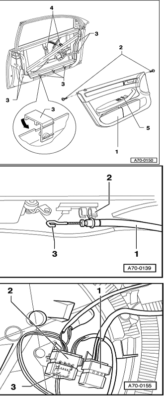

manuavant Publicado 17 de Diciembre del 2005 Denunciar Publicado 17 de Diciembre del 2005 Saludos.Es mi primera intervencion en este foro,llevo un par de semanas leyendolo y estoy encantado Os pido ayuda para intentar desmontar los paños de puerta de mi A6 avant del 2000/01,para sustituir un altavoz roto.He montado muchas radios de coche,altavoces,antenas y siempre se me dio bien,pero con estos coches me rindo.A ver si me podeis poner unas fotillos o un croquis del manual de taller para poder hacerlo.Muchas gracias y felices fiestas a tooooos. :claugh: Responder

Juanjo Publicado 19 de Diciembre del 2005 Denunciar Publicado 19 de Diciembre del 2005 En una ocasión respondí a alguien que lo necesitaba para un allroad pero no encuentro el post. Dejo este enlace de Joseps (por cierto qué perdido está) de un A6/100 que es muy similar. desmontar puerta del conductor El rollo de esto es que cada paginita de marras supera el peso máximo autorizado de ficheros adjuntos, así que cuando se requieren páginas con dibujos es complicado porque hay que contestar varias veces para ir adjuntando archivos. 1 - Guarnecido de puerta – Desenroscar el tornillo-2- (2 x) del guarnecido de puerta -1-. – Desmontar la unidad del mando elevalunas -5-. – Lado del conductor → capítulo – Lado del acompañante → capítulo – Sacar del cuerpo básico de la puerta unos 20 cm, tirando hacia arriba, el guarnecido de la puerta. – Desenganchar el cable Bowden para el mando interior de la puerta → fig. – Desacoplar los conectores eléctricos → fig. Para el montaje deberán estar encajados los suplementos de asiento -3- (7 x) y -4- (2 x) para los ganchos de enclavamiento. Para el montaje tiene que oprimir por el centro el guarnecido de la puerta contra el cuerpo básico de la puerta. 2 - Tornillos (2 x) Par de apriete: 1,5 Nm 3 - Calzas 4 - Calzas 5 - Unidad del mando elevalunas Desenganchar el cable Bowden – Extraer el cable Bowden -1- de la guía -2- y desengancharlo. Nota Al montar hay que comprobar que el gancho -3- señale hacia arriba. Desacoplar los conectores eléctricos – Desacoplar el conector para conmutador de cierre centralizado -1-. – Desacoplar el conector de la lámpara de aviso de puerta y alarma antirrobo -2-. – Desacoplar el conector del altavoz -3-. Si necesitáis algo más concreto lo posteo. Saludos.- Responder

txispis Publicado 20 de Diciembre del 2005 Denunciar Publicado 20 de Diciembre del 2005 (editado) Este es el del A6 y si es parecido al del 100-A6 espero os sirva saludos y feliz Navidad :claugh: Editado 20 de Diciembre del 2005 por txispis Responder

manuavant Publicado 26 de Diciembre del 2005 Autor Denunciar Publicado 26 de Diciembre del 2005 Saludos,foreros.El domingo desmonté el paño de puerta de mi A6,cambié el altavoz y......Resultó tan facil con las indicaciones de Txispis y de Juanjo,que despues desmonte todas y aprovechando que ya estaba liao,puse un poco de grasa consistente en las guias de las ventanas electricas.Es una maravilla este foro de amigos ilustrados y doctorados en tecnologia y ñapas de los cuatro aros.ASI ya se puede.....Pero ahora que estoy lanzao,necesito que algun figura del foro,me diga como quito el guarnecido del porton trasero de mi 6Avant¨00,para recuperer "un cacho de broca" que me quedó dentro,al remachar la placa de matricula. MUchos saludotes pa tooos,espero noticias. Responder
