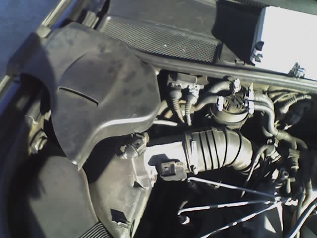

Avant180Q Publicado 4 de Enero del 2006 Denunciar Publicado 4 de Enero del 2006 Tanquilo, Javierli, mañana mismo lo voy a hacer, hago unas afotos y te lo pongo.....lo único es que necesitas una punta de destornillador especial, tipo Torx, pero con una especie de agujero en el centro, y limpiador de contacto (CRC).....lo dicho, mañana por la noche posteo las fotos.... Responder
iñakibilbo Publicado 4 de Enero del 2006 Denunciar Publicado 4 de Enero del 2006 Si no encuentras la punta del destornillador adecuada, porque es un tor un poco especial, lo puedes sacar los dos tornillos con la punta de un alicate en buen estado y luego sustituir los dos tornillos por otros dos de cabeza plana o de estrella, ya que los tornillos son simples roscachapas, (a si si te pasa de viaje lo tiene smas facil de sacar) lo que pasan ke tienen la cabeza diferente para ke no la pueda manipular mas ke ellos. ALLROAD 2.5 TDI 180 CV FULL Responder
iñakibilbo Publicado 4 de Enero del 2006 Denunciar Publicado 4 de Enero del 2006 por cierto javierli ha cambiado el ATF ¿que es?, y lo de reprogramar la electronica de la caja, no influira en algun otro sistema? ALLROAD 2.5 TDI 180 CV FULL Responder

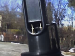

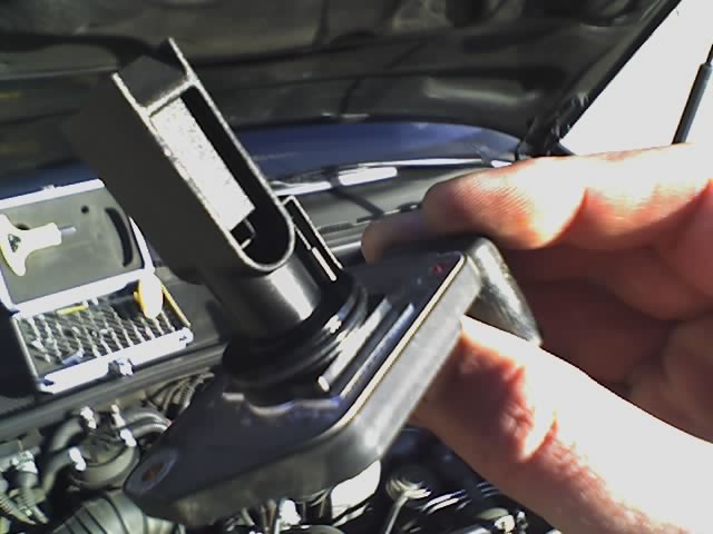

Avant180Q Publicado 5 de Enero del 2006 Denunciar Publicado 5 de Enero del 2006 por cierto javierli ha cambiado el ATF ¿que es?, y lo de reprogramar la electronica de la caja, no influira en algun otro sistema? ALLROAD 2.5 TDI 180 CV FULL El ATF es el aceite de la caja de cambios, de un tipo especial para automáticos, se cambia junto con el filtro....en cuanto a lo de la electrónica, no reprogramas nada, simplemente usas una de las varias opciones disponibles de fábrica, los códigos vienen en el ELSA, y son de dominio público.... Ya le he hecho la limpieza del caudalímetro, y lo del sensor de temperatura....resultado :clap1: ......hombre, va un poco mejor, pero muuuy poco, apenas se nota en algunas situaciones, por ejemplo cuesta arriba....eso si, en llano, mete cuarta a 50 por hora... Limpiar el cauda es muy sencillo, además el Hitachi este del motor AKE (el 180), debe ser bastante duro...en la primera foto véis donde está, simplemente quitar la tapa que lo cubre, desconectar el cable, y quitar los dos tornillos (son Torx T20, de seguridad, y metrica 5)...una vez fuera de su alojamiento, rociar abundantemente con Contact Cleaner, especialmente los filamentos (foto3), esperar a que seque, y a montar..... Me temo que ya solo me quedan dos cosas por hacer, cambiar el ATF y revisar el calado de la inyección, que me da que no lo dejaron fino cuando hicieron la distribución.....si no va bien con eso ya es que debe ser así Responder
