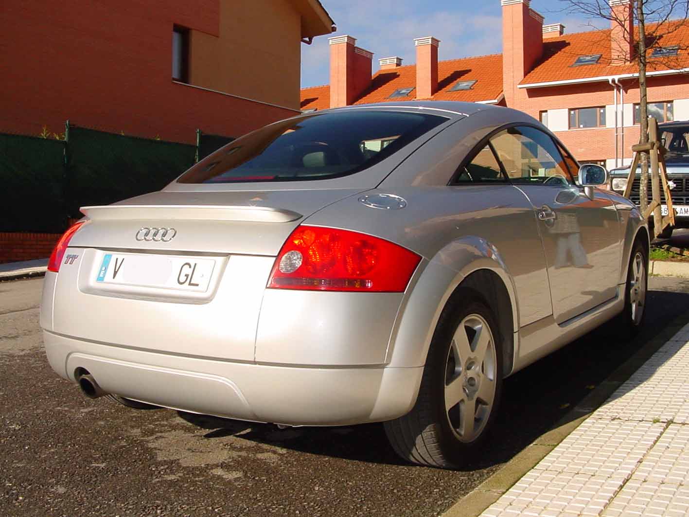

valiado Publicado 18 de Diciembre del 2005 Autor Denunciar Publicado 18 de Diciembre del 2005 Pues aquí van dos fotos: Responder

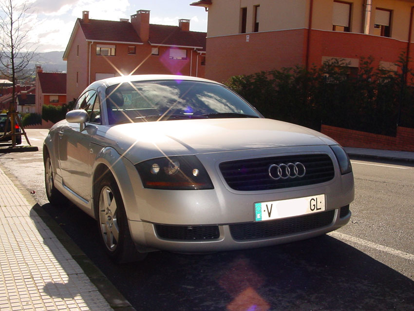

valiado Publicado 18 de Diciembre del 2005 Autor Denunciar Publicado 18 de Diciembre del 2005 La segunda: Responder
