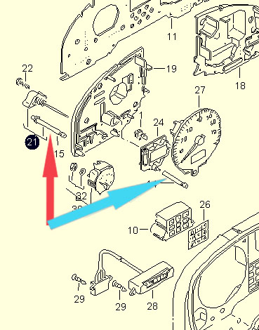

kalorrito Publicado 17 de Diciembre del 2005 Denunciar Publicado 17 de Diciembre del 2005 Hola : Hace meses que el cuadro de mi 80 se apagó. lo achaque a que quizas al poner el radio CD ...algun cable . Pero ahora veo esto en el ETOS. Es posible que el mismo boton que regula el reloj digital sirva tb para regular el nivel de iluminacion del Panel?.... Ver Flecha Roja y aul. Mirad el esquema . Gracias. Responder
Pintxotortilla Publicado 18 de Diciembre del 2005 Denunciar Publicado 18 de Diciembre del 2005 En mi coche los dos mandos son independientes,uno para el reloj y otro para regular la intensidad... Responder
remarquez Publicado 18 de Diciembre del 2005 Denunciar Publicado 18 de Diciembre del 2005 En el mío sí es el mismo mando (un Audi 100). Tirando de él hacia afuera regulas la hora y los minutos y sin tirar ni empujar, sólo girando a derecha o izquierda regulas la intensidad del cuadro y del climatizador también. Mira a ver si la intensidad del climatizador sí varía (si es que tienes climatizador). Si lo hace es que el mando está bien. Responder
olehack Publicado 18 de Diciembre del 2005 Denunciar Publicado 18 de Diciembre del 2005 en mi coupe tb son 2 diferentes en el Etos figura como (15) en la linea de descripcion. uno para regular intensidad y otro reloj digital Mira los fusibles es el 4 para el reloj y algunas luces. 15 Amperes salu2 Responder
Xente Publicado 19 de Diciembre del 2005 Denunciar Publicado 19 de Diciembre del 2005 Si la luz de la guantera no funciona tampoco, mira el fusible 14, es de 5 amp seguramente este fundido. S2 Responder

kalorrito Publicado 19 de Diciembre del 2005 Autor Denunciar Publicado 19 de Diciembre del 2005 Gracias por todo ....tras mucho girar y girar nada ....creo que va a ser la bombillita del cuadro que esta fundida ....pq los fusibles estan ok ... Hace unos dias saque el cuadro para probar si era muy dificil ....Es facil ... asi que buscare las lamparas y tratare cambiar ... Por cierto ..mi panel se iluminaba en rojo :claugh: Total sigo sin luz del cuadro .... :claugh: Felicidades :claugh: Responder
