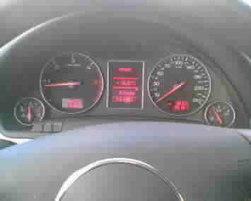

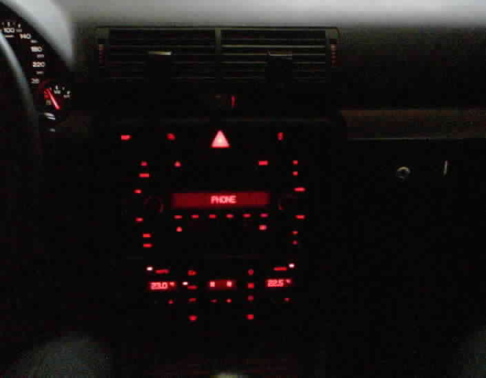

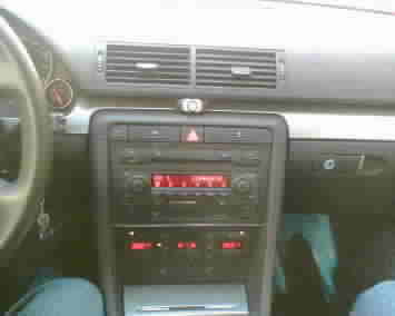

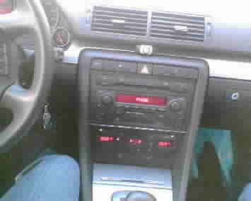

enegredo Publicado 18 de Diciembre del 2005 Denunciar Publicado 18 de Diciembre del 2005 (editado) Este es el resultado de una tarde de curro y de romperme la cabeza para que hiciese lo que queria el parrot. Ya pondre fotos de la instalacion cuando sepa meter archivos de imagen un poco decentes (de resolucion) en el foro. Salu2: :clap1: Editado 18 de Diciembre del 2005 por enegredo Responder
enegredo Publicado 18 de Diciembre del 2005 Autor Denunciar Publicado 18 de Diciembre del 2005 Mas que un coche parece un avion y el parrot parece que estaba hay desde el primer dia. Salu2 :clap1: Ahora que veo las fotos me doy cuenta de lo que tengo que hacer mañana (Ir a darle de merendar al nene) Responder

enegredo Publicado 20 de Diciembre del 2005 Autor Denunciar Publicado 20 de Diciembre del 2005 Salu2 eolica me ayudaria saber que radio llevas porque esto lo he conseguido conectando el mute del parrot a la entrada de telefono que lleva la radio Symphony II de la radio. En cuanto tenga un rato os pongo como lo hice con unas fotitos. Salu2 :clap1: Responder
