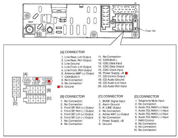

enegredo Publicado 20 de Diciembre del 2005 Autor Denunciar Publicado 20 de Diciembre del 2005 Apañero esto creo que te podra dar una idea. El cable del mute del parrot va en el terminal 1 del conector D. Comprueva que es tu mismo modelo de radio y suerte. Agradecimientos al forero maauuu Salu2 :clap1: Responder

Encoder Publicado 21 de Diciembre del 2005 Denunciar Publicado 21 de Diciembre del 2005 Una manera de solucionarlo y que te sirva para un posible cambio a navegador, sería hacer dos cosas: - El Parrot, como en ese modelo no tiene salidas directas tel+ y tel-, de los conectores ISO que trae coges el macho retiras los pines 5 (+) y 6 (-) y les llevas a las entradas tel+ y tel- de tu radio con cable trenzado. El resto de esa molesta manguera, la retiras, no te valdrá más que para ocupar espacio, mantienes el Mute como le tienes ahora. - El cable naranja, si quieres que funcione como el de tu cuñado, le puedes coger del cable rojo de buena sección que sale del pin8 del cilindro de arranque (es un conector redondo muy peculiar, consulta el EW), con desmontar el panel de debajo del volante te vale. Responder
