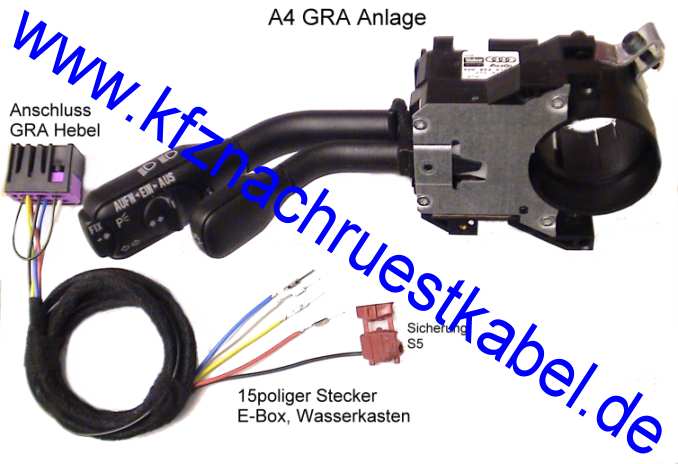

asantos Publicado 23 de Diciembre del 2005 Denunciar Publicado 23 de Diciembre del 2005 Buenas, In audi TO, ya tengo el material, te cuento: - La maneta (4D0 953 513 P 01 C) me ha costado 117,74 € con iva. Comentar que trae también la maneta de las luces de posición y carretera. - Cables (3B0 971 425A), los tenían pero al ir a comprobar el conector hembra, es distinto al del tempomat que lleva la maneta. Es igual que el cable que monto Ragecla en su passat, por lo tanto no lo he cogido. - Conector de 6 polos (443 971 635) lo he comprado y sirve perfectamente para el tempomat de la maneta. - 3 cables (000 979 213) que entran perfectamente en el conector de 6 polos que van a la maneta para el tempomat. Al igual que rafsua, cortare por la mitad los 3 cables (000 979 213) y los empalmare para que lleguen a la caja de aguas del motor. Por el otro extremo los colocare en el conector de 6 polos (443 971 635) para conectarlo a la maneta perfectamente. Precios: Maneta 17,74 € con iva Conector de 6 polos 3,19 + iva y Cables 3x 1,28 + iva = 8,15 € Un saludo, Responder
IN audi TO Publicado 23 de Diciembre del 2005 Autor Denunciar Publicado 23 de Diciembre del 2005 ESTE ES EL KIT: Responder
