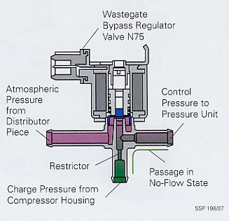

wastegate Publicado 20 de Diciembre del 2005 Denunciar Publicado 20 de Diciembre del 2005 La válvula de frecuencia si es necesaria, ( también he visto alguno sin ella, pero gobernando con otro sistema la wastegate.) ............Por el precio no creo que tengas problema ( 50 euros o asi nueva en el conce ), la historia estará en conseguir el muelle original y el tarado óptimo de la waste. De actuar si que actua.........Hazte a la idea de que el coche en estado normal, si desenchufases el conector eléctrico de la N75 ( válvula de frecuencia como la llamas ) la presión del turbo no pasaría del tarado del muelle en la waste ( unos 0.5 bar ), si la conectas la válvula dependiendo de la aceleración y de la marcha que lleves va actuando por frecuencia ( osea, pulsaciones en mayor o menor medida dependiendo de lo demandado ) haciendo con esto que suba la presión al punto deseado por la centralita.... Las repros actuan sobre esta válvula haciendo que hagan más pulsaciones o menos para subir más presión de turbo, no debiendo tocar el tarado ni el muelle de la waste, por lo menos hasta una determinada potencia en CV que hace casi obligatorio la sustitución del muelle por uno más duro ( pero hablamos yá de 300 cv o por ahí ) ...entendiendo que tienes un motor 3b claro. Te pongo una fotillo para que veas como funciona más o menos :clap1: Responder
SportQuattroLOVE Publicado 20 de Diciembre del 2005 Denunciar Publicado 20 de Diciembre del 2005 Muy interesante! Por cierto esa foto de que autodidáctico es... SSP 198/67 S2! Responder
wastegate Publicado 20 de Diciembre del 2005 Denunciar Publicado 20 de Diciembre del 2005 Muy interesante! Por cierto esa foto de que autodidáctico es... SSP 198/67 S2! Autodidáctico 111 Saludos SQL Responder
javi rs2 Publicado 20 de Diciembre del 2005 Denunciar Publicado 20 de Diciembre del 2005 Muy interesante! Por cierto esa foto de que autodidáctico es... SSP 198/67 S2! Autodidáctico 111 Saludos SQL Mis niños són más apañaos que un jarrillo de latas :claugh: Responder
200T Publicado 21 de Diciembre del 2005 Autor Denunciar Publicado 21 de Diciembre del 2005 Hola Waste.....La verdad que si nos fiamos del nick, quien mejor que tu para responder..... Me ha quedado bastante claro, pero sigo sin entender, en funcion de tus explicaciones, si yo pongo un muelle mas duro, el turbo cargará más que con el muelle de serie ( desenchufando la N75), por lo que, aunque el efecto en la conducción no sea del todo igual ( me imagino que con la N75 el coche sea mas "conducible"), la potencia sí que debería estar ahi, no???? Enfin, que da igual...Que a comprarla y punto...Y por lo del muelle, primero probaré ASI con el que tiene ahora ( que da una presion equivalente a la presion del muelle original + N75 )...... Ten en cuenta que en este caso hablamos del MC ( no del 3B ni 1B), que tiene una relación de compresión de 7,8:1 ( muuuucho mass baja que cualquier otro modelo de Audi), por lo que me dicen en foros americanos es que me puede subir la presion hasta 1,8 de reloj ( ahora está en 1,3 ) sin mayor problemas "internos"....Eel problema lo voy a tener por la falta de combustible, ya que los iyectores no darán a basto......La otra posibilidad es comprar una centralita "chipeada" para modificar parametros y dar más caudal....pero prefiero partir ( de momento) del diseño y caracteristicas orginales del modelo..... Lo digo porque en casa tengo una waste con colector incluido de un KG del año '84, que mantiene el precinto por lo que el muelle es el original, y creo que está tarado de forma muy parecida el original del MC... Enfin, gracias Waste, tu nombre hace honor a tus conocimientos....Esta tarde me paso por el taller a ver como anda el bicho y a ver que cositas están penidentes por ahi.... Por cierto, la N75 es comun a varios modelos o es unica para cada modelo??. Para un MC del '89 he encotrado por el ETOS la referencia siguiente : 034 906 283..... Gracias Un saludo Responder

wastegate Publicado 21 de Diciembre del 2005 Denunciar Publicado 21 de Diciembre del 2005 Hola Waste.....La verdad que si nos fiamos del nick, quien mejor que tu para responder..... Me ha quedado bastante claro, pero sigo sin entender, en funcion de tus explicaciones, si yo pongo un muelle mas duro, el turbo cargará más que con el muelle de serie ( desenchufando la N75), por lo que, aunque el efecto en la conducción no sea del todo igual ( me imagino que con la N75 el coche sea mas "conducible"), la potencia sí que debería estar ahi, no???? Enfin, que da igual...Que a comprarla y punto...Y por lo del muelle, primero probaré ASI con el que tiene ahora ( que da una presion equivalente a la presion del muelle original + N75 )...... Ten en cuenta que en este caso hablamos del MC ( no del 3B ni 1B), que tiene una relación de compresión de 7,8:1 ( muuuucho mass baja que cualquier otro modelo de Audi), por lo que me dicen en foros americanos es que me puede subir la presion hasta 1,8 de reloj ( ahora está en 1,3 ) sin mayor problemas "internos"....Eel problema lo voy a tener por la falta de combustible, ya que los iyectores no darán a basto......La otra posibilidad es comprar una centralita "chipeada" para modificar parametros y dar más caudal....pero prefiero partir ( de momento) del diseño y caracteristicas orginales del modelo..... Lo digo porque en casa tengo una waste con colector incluido de un KG del año '84, que mantiene el precinto por lo que el muelle es el original, y creo que está tarado de forma muy parecida el original del MC... Enfin, gracias Waste, tu nombre hace honor a tus conocimientos....Esta tarde me paso por el taller a ver como anda el bicho y a ver que cositas están penidentes por ahi.... Por cierto, la N75 es comun a varios modelos o es unica para cada modelo??. Para un MC del '89 he encotrado por el ETOS la referencia siguiente : 034 906 283..... Gracias Un saludo Hola 200T, lo primero decirte que ya en sí lo raro es que no te haya hecho el coche un Limp Mode ( no sé si esté modelo tiene códigos de avería ) al no llevar la N75 puesta, pués le centraloita detecta si está o nó... En lo siguiente tienes y no tienes razón..........evidentemente si apretamos más la waste ( recordemos que se trata de un pistón que lo contraresta un muelle ) ganaremos más presión de turbo ( si ponemos un muelle equilibrado conseguiremos una estabilidad, pero cualquier cambio de temperatura, dilatación, rotura de manguito etc, te harán estar continuamente con irregularidades ) por eso, el hecho de la N75, que dependiendo de muchísmimos factores nos modula la presión teniendo en cuenta valores hasta de altitúd. Ahora pensemos en que la waste, no es ni nada más que una vávula que abre y cierra dependiendo de la presión a la que empujes y que se contraresta con la presión del muelle ........dentro tiene una capacidad de abertura ( pulmón ) que cuando la apretas del tornillo comprimes el muelle haciendo subir la presión al turbo pero disminuyendo su capacidad física en volumen de aire para despejar........ Por eso a veces cuando hablamos de las wastes hacemos incapié en no tocar los tarados ( exceptuando rotura de muelle, pulmón o rectificado ) Respecto al distribuidor.......lo malo de esto es que no existe como recambio.......tienes que llevar el viejo y te dá supuestamente uno reparado.............Aunque en Ebay he visto que si los venden ( engranaje de acero ), que me imagino que el problema es que era de bakelita y ha empezado el carc crac crac algún diente roto.......míralo en Ebay..... Todo lo explicado solo son apreciaciones mias :clap1: , cualquier uso de ellas es responsabilidad del que lo lea :claugh: Un saludo y FELIZ NAVIDAD :claugh: Responder
200T Publicado 22 de Diciembre del 2005 Autor Denunciar Publicado 22 de Diciembre del 2005 Gracias waste.......Te prometo que asumiré toda responsabilidad al leer tus recitales... En cuanto al LIMP MODE, el MC no tiene tal cosa a menos que la cosa sea muy gorda...Ten en cuenta que no es ni una Motronic ni nada parecido......No existe el Limp Mode aunque sí existan codigos de avería, pero mas que nada para sacar diagnostico de componentes "bascios" y poco mas..... El caso es que voy a comprar la N75, cambiar los manguitos que van y salen hacia/de ella ya que el otro dia mirandolos, estaban duros como piedras, y de momento dejaré el muelle que tiene y si no va bien, le pondré el de la waste que tengo en casa......que es de origen..... Aprovecho para volver al tema de la N75 y waste, ya que en el 3B que tengo, el teton de la waste tambien está suelto, y sin embargo, DE VEZ EN CUANDO ( no sé por qué es un comportamiento intermitente) la presión sí que me llega a los 1,8 bares del reloj, que coincide con la nominal.....El comportamiento intermitente se la achaco al potenciometro de la mariposa, ya que tambien "sufre" de unos tirones algo desagradables sobre todo en baja y más cuando el coche retiene ( vacio).....También cambiaré la diverter y la N75 y el potenciometro, para que todo esté al 100%...pero primero esperar al MC a ver que tal..... Mil gracias y ya os contaré.... Saludos y FELIZ NAVIDAD :claugh: :claugh: Responder
M_GORDON Publicado 23 de Diciembre del 2005 Denunciar Publicado 23 de Diciembre del 2005 200T cuando hablas de 1,8bar te refieres a reales, no? no a sobrepresión, no? a mi el meca me cambio la n75 y no sabes la diferencia cunado vas en marcha y pisas a fondo, es una notable mejoría, aunque me costo 58 euritos la cab***a!! (de la casa, vamos que el meca no me cobró de más) PD: creo que en los conce varian los precios, poco, pero varian. Responder
