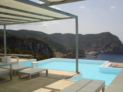

Cortes Publicado 20 de Diciembre del 2005 Denunciar Publicado 20 de Diciembre del 2005 Esto es la que me referia con canto, cuando hace un efecto optico de contunuidad Responder

aran Publicado 20 de Diciembre del 2005 Denunciar Publicado 20 de Diciembre del 2005 Esto es la que me referia con canto, cuando hace un efecto optico de contunuidad Hombre, esta que me enseñas esta perfecta donde esta. Pero en otro sitio, no se si seria..... como te diría...... operativa. Responder
