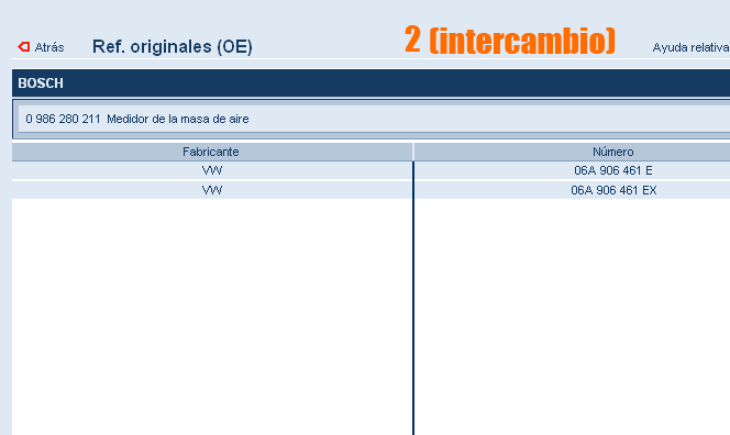

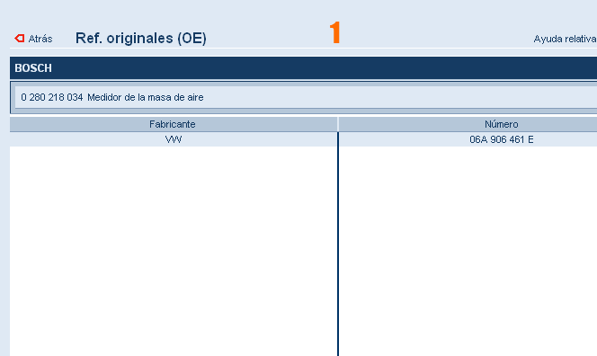

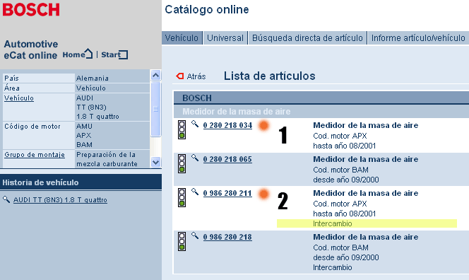

AnTTonio Publicado 21 de Diciembre del 2005 Denunciar Publicado 21 de Diciembre del 2005 (editado) Te dejo las referencias del catalogo oficial de Bosch en la primera imagen aparecen las referencias de bosch para todos 225 coupe, las normales y las de intercambio (las mas aconsejables por precio) en la 2ª imagen las ref. VW .....MAF nuevo para TTcoupe APX en la 3ª las ref. VW....MAF intercambio para TTcoupe APX Editado 21 de Diciembre del 2005 por AnTTonio Responder

ralf Publicado 21 de Diciembre del 2005 Denunciar Publicado 21 de Diciembre del 2005 Te pongo el link de la pagina de bosch que ha usado AnTTonio : Catalogo bosch online Responder
