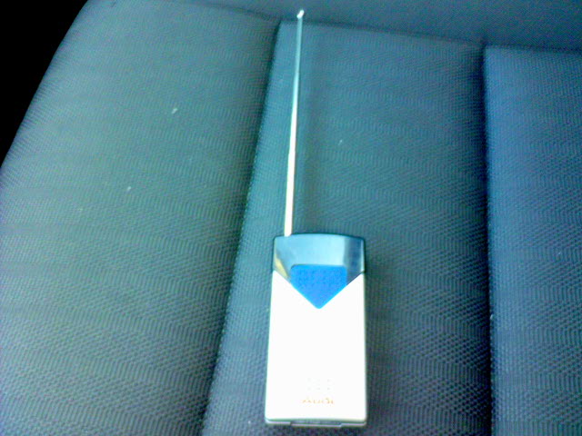

avantgz Publicado 21 de Diciembre del 2005 Denunciar Publicado 21 de Diciembre del 2005 hola.pues eso..que mi A6 tiene ese mando.lo vi en la guantera.sabeis para que sirve??yo no tengo ni idea!! gracias Responder
fergar Publicado 21 de Diciembre del 2005 Denunciar Publicado 21 de Diciembre del 2005 avantgz dijo: hola.pues eso..que mi A6 tiene ese mando.lo vi en la guantera.sabeis para que sirve??yo no tengo ni idea!!gracias No tienes instrucciones verdad? Pues segun mis instrucciones es para activar la calefaccion sin estar en el coche. X ejemplo,una mañana fria antes de bajar al coche le das y cuando llegues ya tienes el coche caliente. Creo q tiene que ver con la calefaccion estacionaria,que no se si tu coche lo tiene,pero se basa en que independientemente de la temperatura del motor de tu coche,la calefaccion funcionara con aire caliente. Tiene un radiador q le pasan unas resistencias y hace q se caliente con el motor parado. Si no tienes las instrucciones si me da tiempo te escaneo lo del mando. Saludos. Responder
McGyver Publicado 21 de Diciembre del 2005 Denunciar Publicado 21 de Diciembre del 2005 yo tambien tengo ese mando, efectivamente es para la calefaccion estacionaria. Este sistema utiliza un pequeño quemador de gasoil y calienta el radiador de la calefaccion al mismo tiempo que calienta el circuito de refrigeracion para facilitar el arranque. ademas en verano tambien puedes activarel ventilador para renovar el aire del coche. todo esto se supone que funciona hasta 300m de distancia. Lamentablemente yo no he conseguido activarlo. por cierto, el tuyo lleva en la puerta del conductor una tapa con unas teclas?. en el mio eso es el control de este sistema pero no funciona. Saludos.. Responder
avantgz Publicado 21 de Diciembre del 2005 Autor Denunciar Publicado 21 de Diciembre del 2005 las instrucciones que tengo son en aleman....y claro..no me entero.me parecia que seria de la calefaccion estacionaria,que si la tiene y le saco mucho partido estos dias de frio.lo que pasa es que yo programo la hora de encendido y el tiempo que deseo que este encendida desde el ordenador del coche,x eso no le encuentro sentido a este mando. mi coche en la puerta no trae nada relacionado con la calefaccion.lo que si trae...es en el costado derecho del maletero,en una de las puertecillas...una especie de ventilador,que supongo que sera la calefaccion estacionaria. fergar...si me pasas esas instrucciones...te lo agradezco. saludos y gracias. Responder
fergar Publicado 21 de Diciembre del 2005 Denunciar Publicado 21 de Diciembre del 2005 avantgz dijo: las instrucciones que tengo son en aleman....y claro..no me entero.me parecia que seria de la calefaccion estacionaria,que si la tiene y le saco mucho partido estos dias de frio.lo que pasa es que yo programo la hora de encendido y el tiempo que deseo que este encendida desde el ordenador del coche,x eso no le encuentro sentido a este mando.mi coche en la puerta no trae nada relacionado con la calefaccion.lo que si trae...es en el costado derecho del maletero,en una de las puertecillas...una especie de ventilador,que supongo que sera la calefaccion estacionaria. fergar...si me pasas esas instrucciones...te lo agradezco. saludos y gracias. Pues en cuanto tenga un momento me pongo con el tema. Si sabeis de algun programa que lo pase a pdf y ASI poder colgarlo en algun sitio para que nos podamos aprovechar todos de algo en comun. Un saludo. Responder
