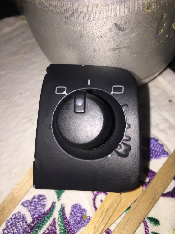

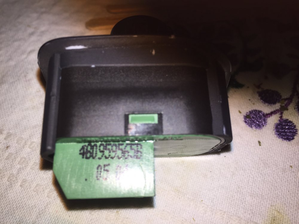

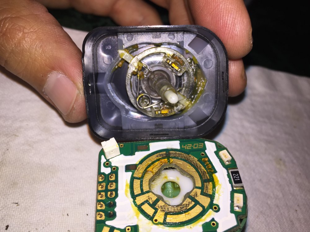

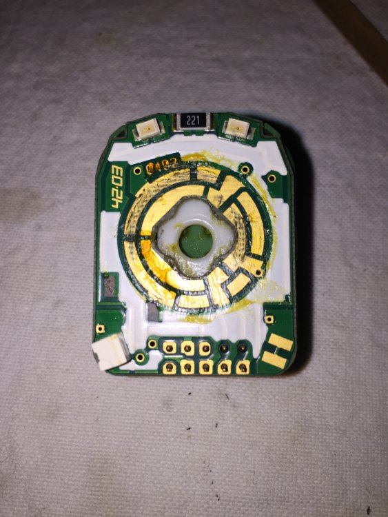

Andresen Publicado 11 de Enero del 2018 Denunciar Publicado 11 de Enero del 2018 En 4/12/2017 a las 18:51, zeimon dijo: Buenas. Yo puse los abatibles eléctricamente en mi A4 y el mecanismo es el mismo en A3, a6, A8... Toda la información la saqué de un brico que hay aquí en A3 8L. Debes de tener los cuerpos de los retrovisores abatibles, el relé y el portarelé, lo demás es cablear. No hace falta siquiera el mando de los retrovisores abatibles, porque con desmontar el que tienes, cortar una patilla y lijar unas pista ya lo conviertes Echa un ojo a la lista de bricos de A4 b5 que hice un brico Está bien, pero sucede que tengo el 4 puertas y el switch de espejos es totalmente diferente. Ya he visto un mando nuevo por £45 en eBay pero necesito saber si alguien me puede guiar en hacer esa habilitación del switch sin tener que comprar uno nuevo.switch sin tener que comprar uno nuevo. Gracias! Agrego fotos pa q vean cómo es: Responder
zeimon Publicado 11 de Enero del 2018 Denunciar Publicado 11 de Enero del 2018 Tiene la misma referencia que el de un A6 c5. Así que lo más sencillo sería buscar el mando de un a6 c5 con abatibles. Que haberlos haylos Responder
Andresen Publicado 11 de Enero del 2018 Denunciar Publicado 11 de Enero del 2018 hace 17 minutos, zeimon dijo: Tiene la misma referencia que el de un A6 c5. Así que lo más sencillo sería buscar el mando de un a6 c5 con abatibles. Que haberlos haylos Dedo para arriba! Responder
