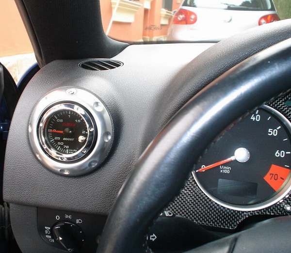

Elhue Publicado 2 de Enero del 2006 Denunciar Publicado 2 de Enero del 2006 Te ha quedado muy guapo Alvaro. Aprovecho y pongo una fotito del mio q lo he terminado de montar esta mañana. Feliz Año a todos. Responder
noerodriguez Publicado 2 de Enero del 2006 Denunciar Publicado 2 de Enero del 2006 elhue donde te has hecho con el marco de los relojes en carbono?a donde habeis enchufado el reloj para que os mida bien la presion? Responder

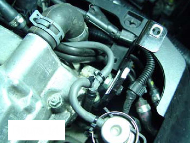

ohcan Publicado 2 de Enero del 2006 Denunciar Publicado 2 de Enero del 2006 hola jod** que reloj mas chulo , yo quiero uno vamos a hacer una compra en grupo. Oye y donde va conectado eso, es dificil hacer las conexiones , explicarlo un poquillo hombre no seais asi Responder
Elhue Publicado 2 de Enero del 2006 Denunciar Publicado 2 de Enero del 2006 (editado) El reloj trae tres cables,el mio amarillo rojo y negro. El amarillo lo he cogido del mechero puesto que tiene que tener corriente siempre para guardar el color de la iluminacion del reloj(tiene siete colores) El rojo de la luz que alumbra al compartimento que está debajo del cenicero. Así se enciende solo cuando enciendes las luces y además tambien se regula la intensidad igual que el cuadro. Y el negro masa. El tubito para medir la presion va a la FPR(creo que se llama asi) No es dificil de hacer. Noerodriguez el marco de carbono es de la TT-Shop. Saludos. Editado 2 de Enero del 2006 por Elhue Responder
noerodriguez Publicado 2 de Enero del 2006 Denunciar Publicado 2 de Enero del 2006 que es la FPR y como lo conectaste?yo lo tengo conectado a un manguito que va a la electrovalvula del turbo pero creo que me va mal,que te valio el marco de carbono? Responder
