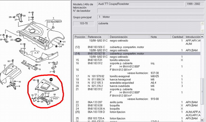

Dj_YiYi Publicado 27 de Diciembre del 2005 Denunciar Publicado 27 de Diciembre del 2005 No se pero el otro dia cuando vi el motor de drmuerte vi que encima de la bateria llevaba una carcasa de plastico eso el mio como que no lo tiene :blink: alguien me lo puede confirmar Responder
alvariTTo Publicado 27 de Diciembre del 2005 Denunciar Publicado 27 de Diciembre del 2005 me temo que te falta la tapa que va sobre la bateria y los cables que es como triangular y con tres tornillos. Responder
Elhue Publicado 27 de Diciembre del 2005 Denunciar Publicado 27 de Diciembre del 2005 Que tal Yiyi. Pues si que te falta. Pero mira a ver si es solo la "tapa": Un saludo. Responder
FLOG Publicado 28 de Diciembre del 2005 Denunciar Publicado 28 de Diciembre del 2005 Vaya, a mi también me falta eso (la tapa nº14) lo que pasa q nunca le he dado importáncia ya que desde q lo compré q se q me falta. Alguen sabe el precio? Responder
Elhue Publicado 29 de Diciembre del 2005 Denunciar Publicado 29 de Diciembre del 2005 Los precios no son exactos pero sobre unos 35/40€. Un saludo. Responder
