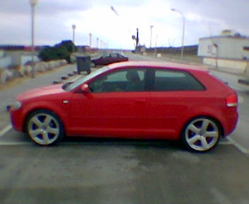

Alexx Publicado 3 de Enero del 2006 Autor Denunciar Publicado 3 de Enero del 2006 proyecto el un A3 II ambition 2.0TDI con las RS6... en 19" claro foto y dame consejo.. Responder
proyecto Publicado 3 de Enero del 2006 Denunciar Publicado 3 de Enero del 2006 Que bonito!ponle unos eibach, mira como queda Responder
proyecto Publicado 3 de Enero del 2006 Denunciar Publicado 3 de Enero del 2006 Que bonito!ponle unos eibach pro kit negros (bajan 3cm delante y 3 detrás pero esq si lo bajas menos va a parecer un 4x4 que es lo que me pasa a a mi ). Tu tren de rodaje s-line rebaja el coche 1,5cm y el eibach 1,5 más,si lo miras así lo mismo te animas Responder
