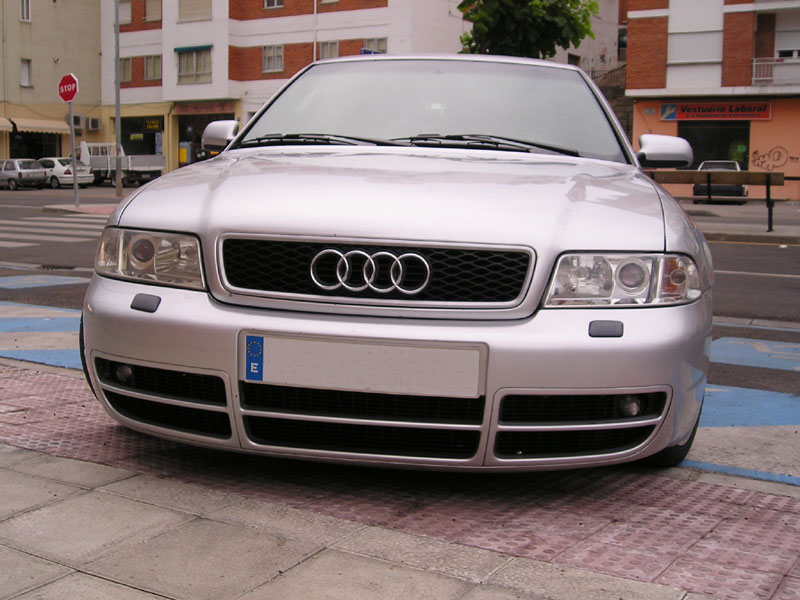

net36854 Publicado 5 de Enero del 2006 Autor Denunciar Publicado 5 de Enero del 2006 (editado) ¿Es esto lo que buscas? Un saludo. Lo siento, ese post es de un B6 y yo tengo un B5, adjunto una foto que le hice a uno el lunes en el cruce de Travesera de gracia con Calvet para que veais lo que quiero poner. Por cierto, me acerque para hacerle la fot y a los pocos segundos se hacerco un tio por detras hablando por telefono y se quedo alrededor mientras miraba lo que hacia, cuando tome la foto con el movil, colgo el telefono y me pidio explicaciones de que hacia, le explique te tengo un 2.6 que le he de cambiar el paragolpes y que quiero que en el taller me pongan uno como el de su RS4, no se quedo muy convencido, cruzo la calle conmigo y se quedo en una granja. JOER, que iba con traje y corbata, no con chupa tejana, pantalones rotos y un letrero escrito en la espalda poniendo, voy a chorizar este buga...jajaja Editado 5 de Enero del 2006 por net36854 Responder

pableras Publicado 6 de Enero del 2006 Denunciar Publicado 6 de Enero del 2006 a mi me gusta mas como queda la del s4 aqui te pongo un ejemplo de la que se monto el forero fermoA4 en su TDi (hace mucho que no lo veo por aqui... B) saludos Responder

net36854 Publicado 14 de Febrero del 2006 Autor Denunciar Publicado 14 de Febrero del 2006 Sabe alguien el precio de la defensa del S4? Ya casi lo tengo, esta semana me sale del taller. La historia es la siguiente: Mediante audatex constate que se puede cambiar el paragolpes del A4 b5 por el del S4 b5 sin necesidad de grandes ajustes, unicamente he cambiado los dos soportes frontales del paragolpes pues el del A4 del 95 es mas estrecho que el del 98. Eso tiene un coste (aun por confirmar con el taller) de unos 20-30 € por soporte. El precio del paragolpes es de unicamente 20 € de diferencia respecto al del A4 este cuesta 318,66 y el del S4 338,40 siempre segun Audatex (vere la factura esta semana y ya os la escaneare). Yo cogi el paragolpes el viernes, me lo lleve al altillo de la tienda de mi mader y me dedique a realizar una serie de modificaciones que espero os gusten cuando postee las fotos finales. Estas constan en que las barras horizontales de las bocanas laterales las he hecho desaparecer (look RS4) y les he puesto una rejilla que me ha costado un huevo y parte del otro localizar, para unicamente tener suficiente para las dos bocanas laterales. La barra horizontal de la toma central.... esa dejo que veais en las fotos el look que le he creado. Pero para esa toma no dispongo de rejilla suficiente y al final como el rombo de las bocanas laterales es tan grande como el rombo de las rejillas de plastico de los mazda Mpv o del Fiesta St, pues por 18 € mas iva me pillo una rejilla de plastico de Fiesta St y este finde me dedicare a adaptarla al paragolpes, jejeje, espero poder postearos las fotos del trabajillo la semana que viene, pues tengo fotos de todo el trabajito realizado escepto de lo que me falta. Mi ilusion ya esta comenzada en parte, ahora para verano el siguiente paso las Llantitas, que ya tienen la aprovacion de la parienta, las del RS4 nuevo que os postee al inicio de este post, en tamaño 18 o 17 y con cubiertas Nankang NS2 de 235/35 o 235/40 no se, esa sera otra batallita. Saludos y pronteo vereis las fotos de mi Eifor y de su bautismos como BigEifor Responder
