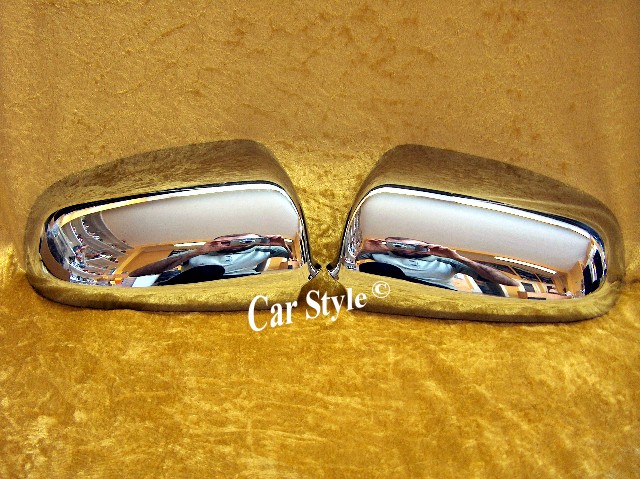

pedjuama Publicado 5 de Enero del 2006 Denunciar Publicado 5 de Enero del 2006 Buenass!! tengo un problemilla... compré unas carcasas cromadas para mi a3; aun no han llegado pero querria saber si alguien sabe como desmontar las originales. gracias !! Responder
iñakibilbo Publicado 5 de Enero del 2006 Denunciar Publicado 5 de Enero del 2006 Yo en el A4 que tenia antes compre las carcasas cromadas y en la caja venia como hacerlo, y los pasos seria primero con dos espatulaS o algo ancho pero que entre por el hueco del espejo hacer palanca por arriba y otra por debajo hasta ke salte el espejo, esta encajado a presion por unas pestañas ke al hacer fuerza hace saltar el espejo, eso si con delicadeza, y luego soltar los tornillos que creo recordar ke eran tres y sale la carcasa haciendo un poco de malabarismo para sacarla de a traves del mecanismo electrico del espejo. Espero ke te sirvan las explicaciones, que no son muy buenas pero es lo ke me acuerdo. ALLROAD 2.5 TDI 180 CV FULL Responder
Jacobr Publicado 5 de Enero del 2006 Denunciar Publicado 5 de Enero del 2006 1º destornillar los 2 tornillos 2º sacar la carcasa de abajo (pequeña) 3ºdestrabar las trabitas del espejo por debajo, que ha quedado el hueco libre de haber sacado la carcasa pequeña. y tirar del espejo hacia afuera sin miedo 4º doblar un poco el retrovisor hacia a dentro un poco y tirar sin miedo hacia arriba. es muy facil y mucho mas el montarlo. mira el mio despues de pintarlo en aluminio en tunning y el post se titula aluminios para audi. Responder
