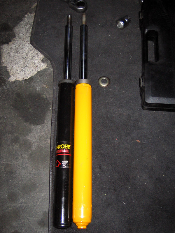

SportQuattroLOVE Publicado 12 de Enero del 2006 Denunciar Publicado 12 de Enero del 2006 Lo entiendo super, totalmente lógico. Pero ¿que me dices de esto? La longitud de los koni y la de los de serie... igual Responder
supercanedas Publicado 13 de Enero del 2006 Denunciar Publicado 13 de Enero del 2006 Lo entiendo super, totalmente lógico. Pero ¿que me dices de esto? La longitud de los koni y la de los de serie... igual jaja capullin,estaria bueno que los amortiguadores fueran de distinta longitud!! pero lo qu eimporta es la presion a la que va tarado cada uno ,melon! el koni,mucho mas duro,y con mejor reten,no tnedra problemas en aceptar un muelle mas corto.el de serie,si que los va a tener,en mayor o menor media segun la altura que le quites al muelle,lo nuevo que este el amoritguador de serie,y la dureza a la que estaba tarado,que no suelen ser mucha un saludo coelga Responder

SportQuattroLOVE Publicado 13 de Enero del 2006 Denunciar Publicado 13 de Enero del 2006 Lo entiendo super, totalmente lógico. Pero ¿que me dices de esto? La longitud de los koni y la de los de serie... igual jaja capullin,estaria bueno que los amortiguadores fueran de distinta longitud!! pero lo qu eimporta es la presion a la que va tarado cada uno ,melon! el koni,mucho mas duro,y con mejor reten,no tnedra problemas en aceptar un muelle mas corto.el de serie,si que los va a tener,en mayor o menor media segun la altura que le quites al muelle,lo nuevo que este el amoritguador de serie,y la dureza a la que estaba tarado,que no suelen ser mucha un saludo coelga Efectivamente, eso es asi, pero es que mucha gente dice el tema de amortiguadores y muelles por que creen que el vástago de los deportivos son más cortos!!!! Eso es, al ser la presion de los deportivos mucho más alta a la vez que te endurece la suspensión evita que te revienten x los muelles cortos y por lo tanto más duros. Yo se que me arriesgo al no haber puesto los koni tb detras montando los H&R pero bueno si revientan pues que revienten, en 3 meses tengo pensado ponerlos y ultimamente soy un poco flanders, solo corro por autopista y poco... S2! Responder
