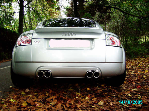

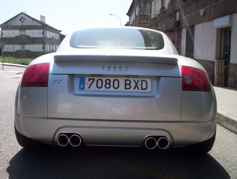

NachoTT Publicado 11 de Enero del 2006 Denunciar Publicado 11 de Enero del 2006 Yo lo hice artesanal y desde luego creo q es la mejor opcion. Eso si, la segunda salida se toma antes del silencioso, por lo q va a escape libre. No tiene demasiado problema pq al soldarse en angulo recto son pocos los gases que van por ahi, y le queda un ruidito para mi gusto perfecto. El problema sera la ITV....pero ya se me ocurrira algo. Desconozco si se puede tomar despues del silencioso, pero de poderse saldra mucho mas caro por el trabajo que dara. Responder
sergiovll Publicado 11 de Enero del 2006 Denunciar Publicado 11 de Enero del 2006 Yo lo hice artesanal y desde luego creo q es la mejor opcion. Eso si, la segunda salida se toma antes del silencioso, por lo q va a escape libre. No tiene demasiado problema pq al soldarse en angulo recto son pocos los gases que van por ahi, y le queda un ruidito para mi gusto perfecto. El problema sera la ITV....pero ya se me ocurrira algo. Desconozco si se puede tomar despues del silencioso, pero de poderse saldra mucho mas caro por el trabajo que dara. Oye nacho, y ese "ruidito" no chifla demasiado? A mi me da miedo eso , el ruidito ese, he visto escapes artesanales y parece que llevan blow off en el escape Responder
NachoTT Publicado 11 de Enero del 2006 Denunciar Publicado 11 de Enero del 2006 Yo lo hice artesanal y desde luego creo q es la mejor opcion. Eso si, la segunda salida se toma antes del silencioso, por lo q va a escape libre. No tiene demasiado problema pq al soldarse en angulo recto son pocos los gases que van por ahi, y le queda un ruidito para mi gusto perfecto. El problema sera la ITV....pero ya se me ocurrira algo. Desconozco si se puede tomar despues del silencioso, pero de poderse saldra mucho mas caro por el trabajo que dara. Oye nacho, y ese "ruidito" no chifla demasiado? A mi me da miedo eso , el ruidito ese, he visto escapes artesanales y parece que llevan blow off en el escape Pues hombre, no se, a mi me gusta, suena redondo, grave, nada macarra (aunque Ghostt, viniendo de mi, seguro que no se lo cree. Pero eso de los gustos es como los culos, ya sabes....todo el mundo tiene uno. Responder
charmelo Publicado 12 de Enero del 2006 Denunciar Publicado 12 de Enero del 2006 Nacho, ¿podrías poner una foto para ver como queda? -igual ya la has puesto y no encuentro el post :blink: Gracias Responder
NachoTT Publicado 12 de Enero del 2006 Denunciar Publicado 12 de Enero del 2006 Si y si, ya la he puesto, pero puedo volver a ponerla :drool: Yo he puesto colas dobles, pero puedes poner sencillas sin problema tambien. Responder
