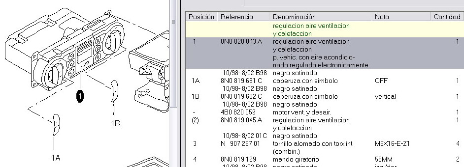

Albersline Publicado 11 de Enero del 2006 Autor Denunciar Publicado 11 de Enero del 2006 Otra cosa que se me olvidaba, para los que teneis el despiece de Audi. ¿¿ Alguien me puede decir donde se encuentra esta pieza ?? Responder

Albersline Publicado 11 de Enero del 2006 Autor Denunciar Publicado 11 de Enero del 2006 Gracias ElHue, pero con eso que me has puesto.... ¿Cual es el potenciometro y el servo motor? ¿Es el cuadro del climatizador? Responder
