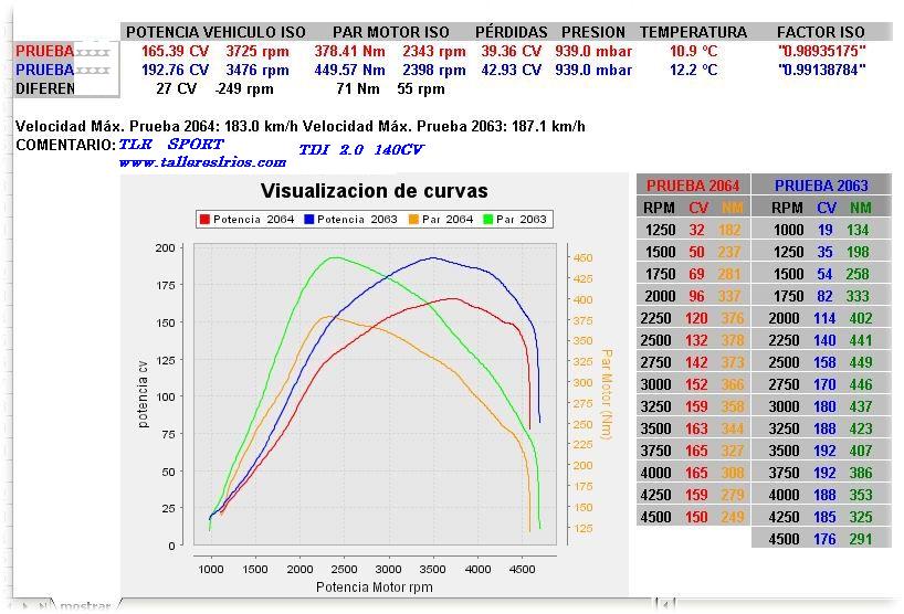

NERVIOS Publicado 24 de Enero del 2006 Denunciar Publicado 24 de Enero del 2006 Hola a todos, aqui os dejo una grafica de TLR sport sobre un tdi 140, hecho sobre el banco de Demac, sobre los demas comentarios no tengo nada que decir, simplemente demostrar lo que en TLR y centrarnos en nuestro trabajo, un saludo a todos. Responder
mfjl Publicado 25 de Enero del 2006 Denunciar Publicado 25 de Enero del 2006 Se supone que la prueba 2064 es con el coche de serie...¿no son muchos caballos? Normalmente en revistas especializadas estos motores han dado entre 150-155 cv. He visto en vuestro foro y en alguno más que estáis sacando repros "nopico par o gold", principalmente para los 150 cv. debido a los problemas de embrague. ¿Esta repro cumpliría con estos parámetros o la cifra de par máximo aún se podría bajar un poquito? De todas formas, es muy interesante poder ir viendo gráficas de estos motores, ya que hasta ahora sólo habíamos visto dos o tres. Saludos. Responder
hagui Publicado 25 de Enero del 2006 Denunciar Publicado 25 de Enero del 2006 Hola a todos, aqui os dejo una grafica de TLR sport sobre un tdi 140, hecho sobre el banco de Demac, sobre los demas comentarios no tengo nada que decir, simplemente demostrar lo que en TLR y centrarnos en nuestro trabajo, un saludo a todos. Ya tenia yo ganas, de ver por fin una grafica TLR del 2.0 TDI, algun maestro podria hacer una valoración? Responder
