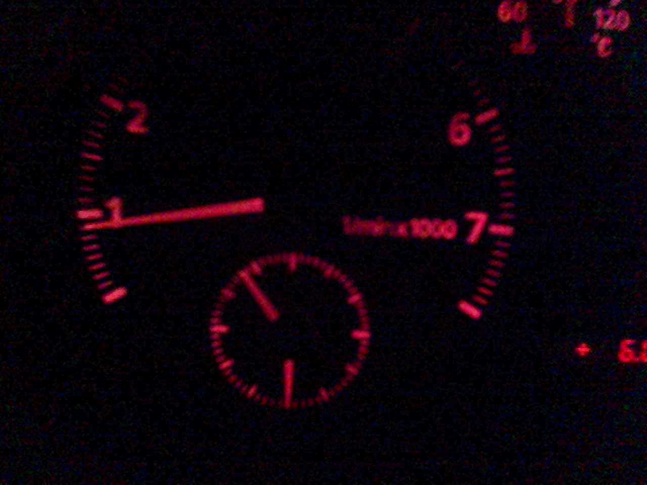

xcatala Publicado 12 de Enero del 2006 Denunciar Publicado 12 de Enero del 2006 Hola, A ver si alguien me hecha un cable y me cuenta como cambiar los leds que iluminan el cuentavueltas (eso creu) de un audi A4'95. Espero no tener que desmontar todo el tablero, no? Venga, gracias! Responder

lurdor Publicado 1 de Febrero del 2006 Denunciar Publicado 1 de Febrero del 2006 Bueno, siento darte una mala noticia, pero cambiar el color del cuenta vueltas no es, a priori, fácil. Efectivamente, como te comentan los compañeros se trata de bombillas de color blanco. Lo que le dá un color rojo son unas láminas semitransparentes, justamente, de color rojo. Así que si quieres cambiar el color deberías cambiar esas láminas, que incluyen toda la serigrafía de la velocidad, vueltas y demás. Saludos Responder
fermoa4 Publicado 1 de Febrero del 2006 Denunciar Publicado 1 de Febrero del 2006 pues mas sencillo todavia,compra el fondo de un a4 que vaya por leds,ya que esa lamina es translucida y lucira en blanco,si quieresotro color,un poco de papel de celofan del color que quieras pegado a estos fondos y solucionado <_< Responder
