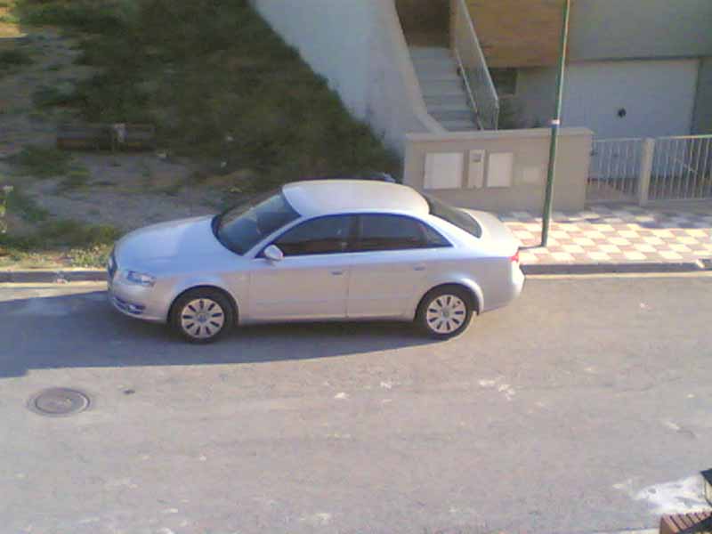

eduard23 Publicado 16 de Enero del 2006 Autor Denunciar Publicado 16 de Enero del 2006 (editado) Buenas a todos. Ya estamos a Lunes y en teoria llegaba entre hoy y mañana la CULATA de mi coche, cuanto pueden tardar en darmelo una vez a llegado la pieza? Lo digo para hacerme una idea y para ir a renovar el contrato del coche de sustitucion que me dieron mientras arreglaban el mio. Pienso que en un par de dias pueden tenerlo listo desde que llega la Culata no?, ya que el coche ya lo tienen desmontao. En cuanto la conduccion nada de deportiva ni estrujones ni acelerones ni nada conduccion normal. Tengo un amigo que le dieron el coche 15 dias despues de mi y a los tres dias de darselo estaba en el taller cambiando el motor entero ASI que ya veremos. Espero que quede bien despues de esto pk si no si que empezaria a mosquearme y mucho despues de gastarte una pasta en un coche que en teoria es o ERA fiable. SAludos y perdonad que empieze a dudar de la marca y esperemos que quede todo bien porque si no... Adios!!!!! P.D: este es el coche que me han dejado los de AUDICLASS. Editado 16 de Enero del 2006 por eduard23 Responder
