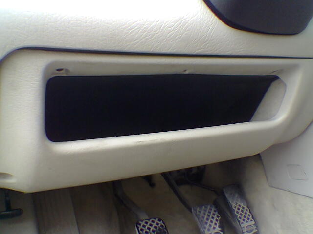

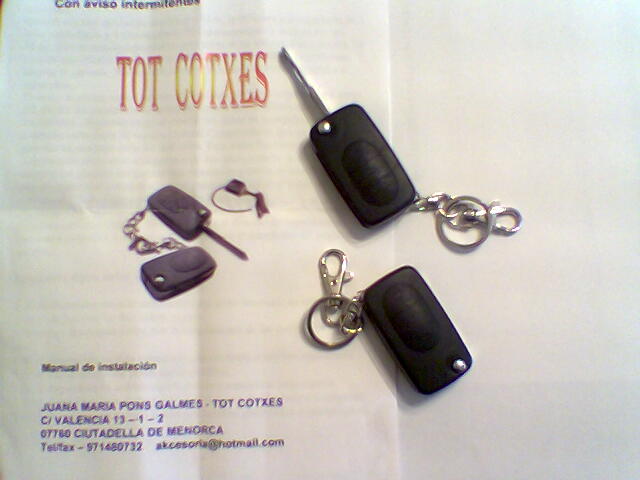

pinchadisco Publicado 17 de Enero del 2006 Autor Denunciar Publicado 17 de Enero del 2006 VAMOS A VER SI SALEN LAS FOTOS, Y LUEGO LOS COMENTARIOS ESTAS SON LAS FOTOS DE LOS MANDOS, Y LA FOTO DE LA GUANTERA QUE VA DEBAJO DEL VOLANTE DEL AUDI 100, LA CUAL HAY QUE DESMONTAR PARA ACCEDER AL CABLEADO DEL VEHICULO EL MODULO DEL CIERRE TIENE PARA CONECTAR 9 CABLES. PRIMERO HAY QUE LOCALIZAR EL CABLE QUE SALE DE LA PUERTA DEL CONDUCTOR HACIA LA BOMBA DEL C.C. PARA CORTARLO (EN MI COCHE ESTE CABLE ES BICOLOR AZUL-VERDE) A CADA EXTREMO UNIMOS LOS DEL MODULO 1- GRIS, 2- VERDE SEGUIMOS, 3-NEGRO A MASA, 4-AMARILLO A MASA, 5-ROJO POSITIVO, 6-AMARILLO-NEGRO POSITIVO.7-VIOLETA ( CON DOS DIODOS A INTERMITENTES) 8 Y 9 MARRON Y AZUL SE UNEN ENTRE ELLOS. LUEGO INTENTO PONER ESQUEMA Responder
pinchadisco Publicado 17 de Enero del 2006 Autor Denunciar Publicado 17 de Enero del 2006 ESTE ES EL ESQUEMA QUE VIENE CON EL MANDO,NO SE SI SE VERA BIEN B) PORQUE EN ESTO DE PONER FOTOS O DOCUMENTOS EN GRANDE NO ESTOY MUY PUESTO TENGO QUE PONERME AL DIA. BUENO TENGO LA DIRECCION DE EMAIL DE LA TIENDA DONDE LO COMPRE QUE ESTA EN MENORCA, TE LO MANDAN A CASA Y CREO RECORDAR QUE FUERON 45 € + 12€ DE ENVIO TOTAL 57€, PERO OS ASEGURO QUE VA MUY BIEN. OTRA COSA, TENEIS QUE CORTAR VUESTRA LLAVE PARA DARLE LA FORMA Y ADAPTARLA AL MANDO, YO LO HICE CON UNA SIERRA DE MANO Y UNA LIMA. COMO NO SE SI SE PUEDEN PONER TELEFONOS NI DIRECCIONES DE EMAIL AL QUE LE INTERESE LE MANDO LOS DATOS POR PRIVADO. Responder

olehack Publicado 27 de Enero del 2006 Denunciar Publicado 27 de Enero del 2006 Comprado, recibido e instalado, joer que caña.... es como el de mi A6 peo sin el logo en el mando y con unos cuantos gramos de menos pero que c*** funciona que es lo que interesa. Ademas compre los llavines y los mandare troquelar con la llave original y ya esta perfecto para funcionar y sin problemas de montaje. Ademas le he colocado un inmovilizador electronico que cuando el mando cierra las puertas lo activa y viceversa. en fin de c*** Gracias por la informacion y salu2 Responder
