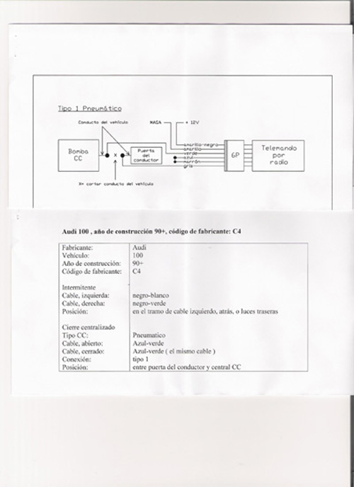

Nachete Coupe Publicado 14 de Octubre del 2006 Denunciar Publicado 14 de Octubre del 2006 Hola!, yo tengo un Audi Coupe y me he comprado el mando (el esquema que me viene es exactamente el mismo que tiene pinchadisco). Hoy he estado 4 horas intentando ponerlo.. pero no hay manera: he desmontado la puerta trasera en la que está la bomba del cc, pero me he encontrado con que no solo hay 3 cables... Hay 5 y no tengo ni idea de cual es el que tengo que cortar. Los colores son . - Verde/azul - Verde/rojo - Rojo - Marron - Rojo/Negro He tomado la alimentación para el receptor del mando de los cables marron (supongo que es masa) y rojo/negro. Lo he medido con un voltimetro y dan 12V. Me he puesto a probar: Si pongo todo tal y como dice en las instrucciones del mando y tomo el cable Verde/azul como el principal, entonces el mando a distancia es capaz de abrir el coche pero no de cerrarlo. Si uso como cable principal el Verde/rojo , entonces pasa lo mismo. He probado y he visto que si pongo todo como dicen las instrucciones menos el cable verde que no lo conecto y en su lugar conecto el azul (en lugar de juntarlo con el marron), entonces puedo cerrar el coche con el mando pero no puedo abrirlo No he encontrado la combinación que me permita abrir y cerra Alguien me puede echar una manilla. ¿Alguna idea de por qué no me funciona? Con el mando a distancia me vienen varios esquemas, supongo qu eel mio es el tipo pneumatico ¿no? Bueno, si no os he liado mucho con los cables y los colores.... Ayuuuuda ! Gracias!!! ESTE ES EL ESQUEMA QUE VIENE CON EL MANDO,NO SE SI SE VERA BIEN PORQUE EN ESTO DE PONER FOTOS O DOCUMENTOS EN GRANDE NO ESTOY MUY PUESTO :cry1: TENGO QUE PONERME AL DIA. BUENO TENGO LA DIRECCION DE EMAIL DE LA TIENDA DONDE LO COMPRE QUE ESTA EN MENORCA, TE LO MANDAN A CASA Y CREO RECORDAR QUE FUERON 45 € + 12€ DE ENVIO TOTAL 57€, PERO OS ASEGURO QUE VA MUY BIEN. OTRA COSA, TENEIS QUE CORTAR VUESTRA LLAVE PARA DARLE LA FORMA Y ADAPTARLA AL MANDO, YO LO HICE CON UNA SIERRA DE MANO Y UNA LIMA. COMO NO SE SI SE PUEDEN PONER TELEFONOS NI DIRECCIONES DE EMAIL AL QUE LE INTERESE LE MANDO LOS DATOS POR PRIVADO. Responder

Limon043 Publicado 28 de Agosto del 2009 Denunciar Publicado 28 de Agosto del 2009 Hola!,yo tengo un Audi Coupe y me he comprado el mando (el esquema que me viene es exactamente el mismo que tiene pinchadisco). Hoy he estado 4 horas intentando ponerlo.. pero no hay manera: he desmontado la puerta trasera en la que está la bomba del cc, pero me he encontrado con que no solo hay 3 cables... Hay 5 y no tengo ni idea de cual es el que tengo que cortar. Los colores son . - Verde/azul - Verde/rojo - Rojo - Marron - Rojo/Negro He tomado la alimentación para el receptor del mando de los cables marron (supongo que es masa) y rojo/negro. Lo he medido con un voltimetro y dan 12V. Me he puesto a probar: Si pongo todo tal y como dice en las instrucciones del mando y tomo el cable Verde/azul como el principal, entonces el mando a distancia es capaz de abrir el coche pero no de cerrarlo. Si uso como cable principal el Verde/rojo , entonces pasa lo mismo. He probado y he visto que si pongo todo como dicen las instrucciones menos el cable verde que no lo conecto y en su lugar conecto el azul (en lugar de juntarlo con el marron), entonces puedo cerrar el coche con el mando pero no puedo abrirlo No he encontrado la combinación que me permita abrir y cerra Alguien me puede echar una manilla. ¿Alguna idea de por qué no me funciona? Con el mando a distancia me vienen varios esquemas, supongo qu eel mio es el tipo pneumatico ¿no? Bueno, si no os he liado mucho con los cables y los colores.... Ayuuuuda ! Gracias!!! ¿Al final lo conseguiste instalar? Responder
