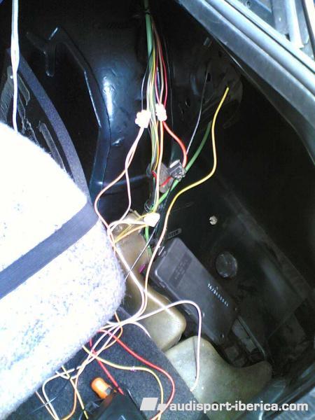

Lo consegui!!!!!!!!!!!!!! Ya funciona el mando. Explico como lo he conectado:
El naranja (orange) lo juntas con el blanco/negro (White/black)
El blanco (White) lo juntas con el cable verde/azul (hay que cortarlo), que sale de la bomba.
El amarillo (Yellow) hay que unirlo con el negro (Black) de la centralita y atornillarlo a la chapa del coche para que haga de tierra.
El naranja/negro (orange/black) hay que unirlo con el verde/azul que viene de la puerta
El amarillo/negro (yellow/black) hay que conectarlo con una fuente de 12v. Lo que yo he hecho ha sido cortar el cable rojo mas grueso que veas y he hecho un empalme pero sin dejar de dar corriente a la bomba.
Espero que te haya servido, si tienes alguna duda dimelo e intentare resolverla. Un saludo!!!!

Tienes dos opciones, o en el desguace mirar la puerta del conductor el cable que es (te ahorras tener que desmontar tu puerta para mirarlo) o lo haces con tu coche. No te preocupes porque solo haya 6 cables, tu solo vas a necesitar uno de ellos, el que vuiene de la puerta del conductor. Cuando lo tengas localizado es hacer lo mismo que he hecho yo, el BLANCO lo juntas con el cable que venga de la bomba y el NARANJA/NEGRO con el que venga de la puerta

En el caso concreto del A6 se situa debajo del asiento trasero. Lleva muchos cables pero se usan normalmante 6 que yo recuerde. Uno rojo que va a positivo (en mi caso la batería está al lado) , otro negro que va, lógicamente a negativo. Dos cables de color naranja que hay que conectar a los intermitentes traseros (uno a cada lado) que en mi caso tiene una pletina para tal fin. Esto hará que luzcan TODOS los intermitentes del coche y además la señal de los mismos en el cuadro de mandos. Y por último dos cables de colores (no recuerdo el color exacto pero lo indica en el manual en inglés) que hay que puentear con la centralita del coche.
Como os he dicho lleva algún cable más que si se quieren instalar sirven para abrir solo el maletero conéctandolos al propio cierre.
Esa es la manera correcta de instalar estos kits, si bien conectándolo a la puerta del conductor también debe abrir y cerrar todas las puertas.
