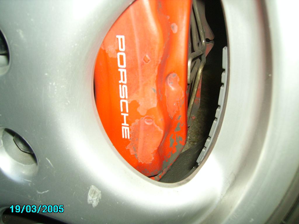

RSJ Publicado 14 de Enero del 2006 Denunciar Publicado 14 de Enero del 2006 espero que este post guste a la gente es un kit de frenos que poco a poco he conseguido (tarea un poco complicada )para mi audi s2 avant pero por fin esta tarde lo montare este el el kit completo y por separado los discos de un audi S8 de primera generacion de 323mm X 30mm las pinzas de un porsche 996 con sus correspondientes accesorios los adaptadores de la pinza al amortiguador (original audi ) las pastillas para estas pinzas claro y por fin todo el sistema de latiguillos del audi rs2 (original audi ) en breve colgare otras fotos del montaje ya realizado espero que os haya gustado saludos Responder

RSJ Publicado 14 de Enero del 2006 Autor Denunciar Publicado 14 de Enero del 2006 pues nada chicos ya estan puestos mañana los probare con la luz del dia de momento el tacto del freno ha cambiado de ha quedado mas duro y mas arriba antes: mirad la diferencia de discos :blink: y por fin montados y no me da en la llanta que suerte wastegate a mi me han salido por unos 1000 € pero depende de lo que encuentres por los desguaces o en ebay hace tiempo puse un post con lo que me costo todo http://www.audisport-iberica.com/foro/inde...showtopic=52656 de todos modos le doy gracias a la persona que me oriento en este sentido y a toda la gente del foro que me ha ayudado gracias rafael PD: por fin no tengo que comprarme un ancla Responder
