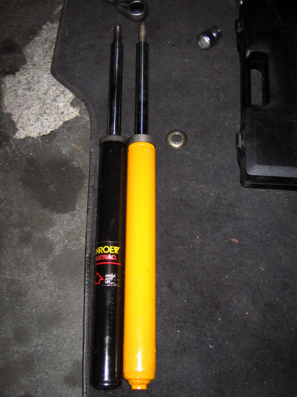

SportQuattroLOVE Publicado 15 de Enero del 2006 Denunciar Publicado 15 de Enero del 2006 Vaya dias que llevamos con las suspensiones... Te comento a ver que me dices... Mi coche llevaba de serie monroe pesete-sensatrack y los muelles de origen. Le he puesto koni regulables desde la copela (para muelles cortos) y H&R (-3 cm). Aqui la foto de los koni y los amortiguadores de serie... Responder
escarolo Publicado 15 de Enero del 2006 Denunciar Publicado 15 de Enero del 2006 Vaya dias que llevamos con las suspensiones... Te comento a ver que me dices... Mi coche llevaba de serie monroe pesete-sensatrack y los muelles de origen. Le he puesto koni regulables desde la copela (para muelles cortos) y H&R (-3 cm). Aqui la foto de los koni y los amortiguadores de serie... El martes monto los Bilstein Sprint con muelles cortos Selex. Ya os contaré Saludos Responder
SportQuattroLOVE Publicado 15 de Enero del 2006 Denunciar Publicado 15 de Enero del 2006 Vaya dias que llevamos con las suspensiones... Te comento a ver que me dices... Mi coche llevaba de serie monroe pesete-sensatrack y los muelles de origen. Le he puesto koni regulables desde la copela (para muelles cortos) y H&R (-3 cm). Aqui la foto de los koni y los amortiguadores de serie... El martes monto los Bilstein Sprint con muelles cortos Selex. Ya os contaré Saludos MONSTRUO! Ya van dos dias que en el mismo tramo de la A6 me encuentro con dos foreros que conozco... MUY FINO ESE BEMETA AMIGO! Responder
escarolo Publicado 15 de Enero del 2006 Denunciar Publicado 15 de Enero del 2006 Vaya dias que llevamos con las suspensiones... Te comento a ver que me dices... Mi coche llevaba de serie monroe pesete-sensatrack y los muelles de origen. Le he puesto koni regulables desde la copela (para muelles cortos) y H&R (-3 cm). Aqui la foto de los koni y los amortiguadores de serie... El martes monto los Bilstein Sprint con muelles cortos Selex. Ya os contaré Saludos MONSTRUO! Ya van dos dias que en el mismo tramo de la A6 me encuentro con dos foreros que conozco... MUY FINO ESE BEMETA AMIGO! Qué te pareció? Ya se que es impropio de un chaval de 30 años como yo pero no veas como zumba el pedazo de 6 cilindros y como se sujeta!!! Propulsión trasere forever, je je je Responder

escarolo Publicado 16 de Enero del 2006 Denunciar Publicado 16 de Enero del 2006 Por ejemplo Bilstein hace amortiguadores para muelle de serie (Sport) o para muelle corto (Sprint) con vástago más grueso y corto Saludos Responder
brembo Publicado 16 de Enero del 2006 Denunciar Publicado 16 de Enero del 2006 Hola, el bastago no es que sea mas grueso, lo que se ve es el cuerpo del amortiguador que esta invertido. Saludos. Responder
RS TDI Publicado 17 de Enero del 2006 Denunciar Publicado 17 de Enero del 2006 Yo en el mío llevo bilstein sprint con muelles eibach, y que deciros, lo mejor para un coche de calle. Una de las virtudes de los bilstein es que traga bastante bien las irregularidades de la carretera sin con ello inclinarse mucho en las curvas. Responder
escarolo Publicado 17 de Enero del 2006 Denunciar Publicado 17 de Enero del 2006 Hola, el bastago no es que sea mas grueso, lo que se ve es el cuerpo del amortiguador que esta invertido. Saludos. Pues tuve en mi mano los dos modelos de bilstein y se notaba más grueso el vástago en el Sprint que en el Sport saludos Responder
M_GORDON Publicado 17 de Enero del 2006 Autor Denunciar Publicado 17 de Enero del 2006 si, pero será por lo del vastago invertido, aunque tambien es verdad que hay modelos más gordos. Responder
