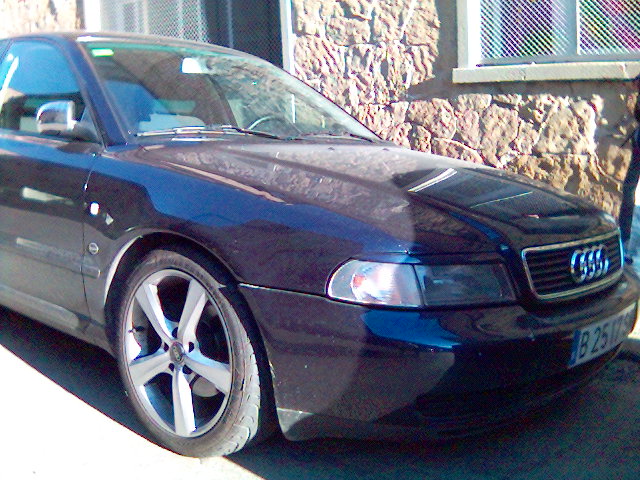

El del aleron Publicado 16 de Enero del 2006 Denunciar Publicado 16 de Enero del 2006 jooo pues a mi el año pasado no me dieron ni un problema con la medida de 215, me midieron la profundidad de la llanta con un centimetro (otra gran coña de las llantas) pues tiene que ser medida 7 o 7,5, ya que mas profundas ya toca homologacion, es mas, llevo en la guantera una hoja que me pasaron de un taller con las diferente medidas "equivalentes" para las de serie de un A4 B5, por si me para la "civil" o cualquier problema en ITV :cry2: en cuanto al rebaje de suspension , la llevo rebajada un 3,5cm para evitarme problemas y bordillos que en barcelona hay muchos. ejemplo: saludos Responder

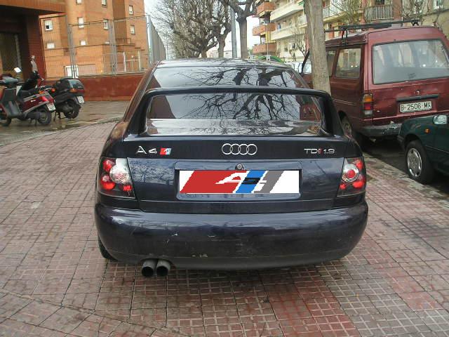

El del aleron Publicado 17 de Enero del 2006 Denunciar Publicado 17 de Enero del 2006 El del Aleron (jodo.. si que queda raro como nombre !!!! ); Mark adivina de donde me viene el nombre un saludo ASIduo y a ver que dia nos vemos en alguna kdd catalana Responder
