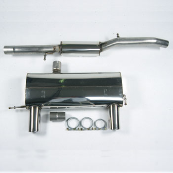

Xiost Publicado 17 de Enero del 2006 Autor Denunciar Publicado 17 de Enero del 2006 Mirar lo que encontrado por hay es de un preparador lo malo esque cobra de mas, cuando te vas a un desguace pides un catalizador de un TT y lo vacias por el tema de la itv jeje y ya tienes tu supresor tirao de pelas ademas si lleva sensores se lo pones ya que es el catalizador de serie pero vacio jeje. Responder
