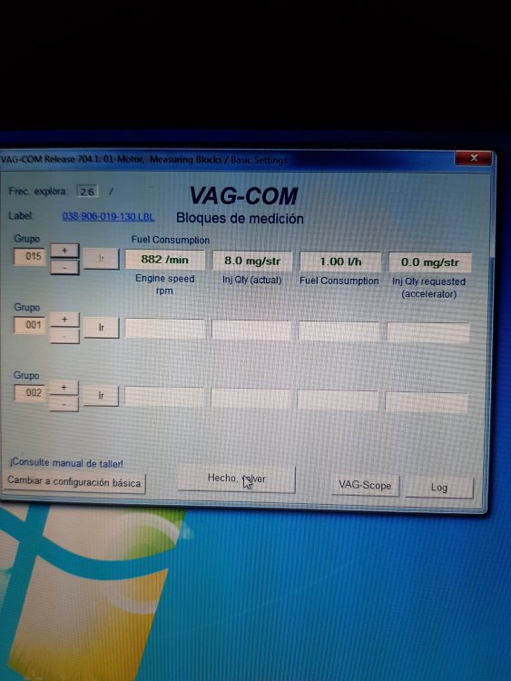

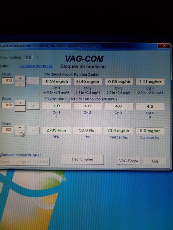

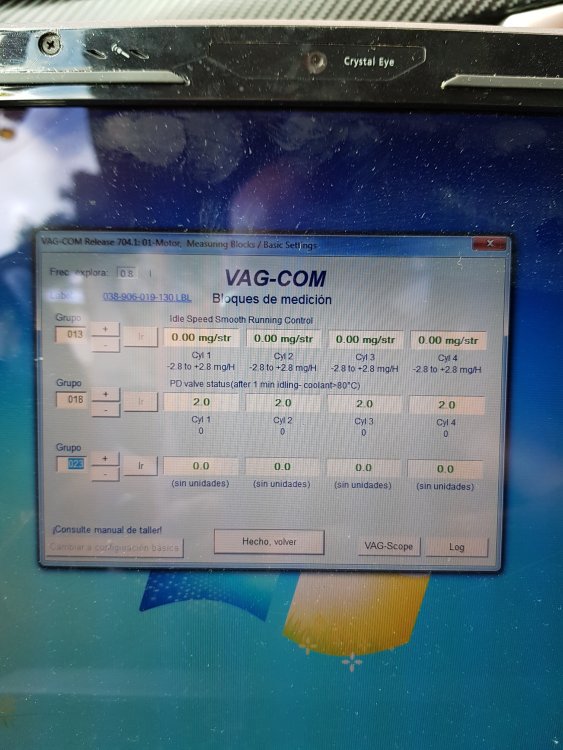

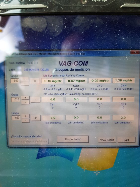

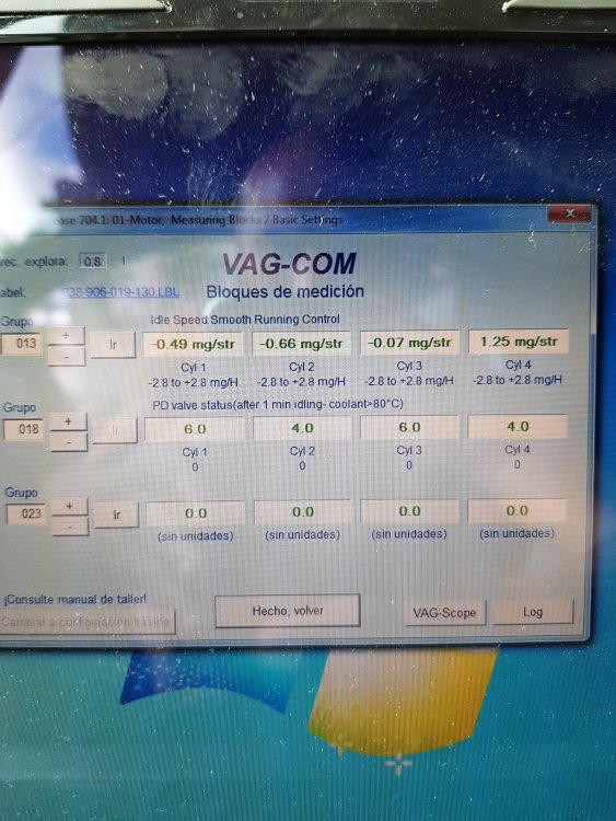

bebebogdan Publicado 13 de Septiembre del 2017 Denunciar Publicado 13 de Septiembre del 2017 muy buenas compis, os pido vuestra opinion, acabo de comprar un audi a4 b6 1.9 tdi motor AVF del 08/2003 con 250000 kms, el motor arranca super facil y mantiente el relanti normal no tiembla, pero despues de arrancarlo empieza sacar humo blanco que huele a quemado y mas cuando esta el motor a temperatura de 90 grados, en 1era y 2da deja humo atras como una niebla, pero cuando salgo en autopista ya no tira nada de humo. He verificado con vag-com los inyectores y me sale algo estraño. os dejo las fotos . gracias y espero vuestras opiniones. Responder

DreiGhost Publicado 13 de Septiembre del 2017 Denunciar Publicado 13 de Septiembre del 2017 @bebebogdan Que yo sepa en el canal 018 tiene que dar 0.0 , si salen otros valores es que el cableado de los inyectores está defectuoso . Responder
Carlisu84 Publicado 13 de Septiembre del 2017 Denunciar Publicado 13 de Septiembre del 2017 a mi me parece que el inyector numero 4 no esta del todo bien, pero como dice Dreighost puede ser un poblema de cableado y la verdad que desconocia lo del canal 18. Gracias por la info Responder
