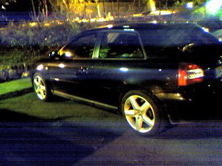

cmanga Publicado 19 de Enero del 2006 Denunciar Publicado 19 de Enero del 2006 Srs, hace a penas una semana que cambié las ruedas completas, cubiertas +llantas, he pasado de 205/60/15 a 225/45/17,y en la tienda que las monté me hicieron una verdadera m**** de equilibrado, el volante vibrava a ciertas velocidades. Bueno, lo llevé a un sitio recomendado, con bastante experiencia y me las equiibraron bastante bien, pero me comentan en este sitio que cuando compré las llantas tenía que haber pedido unos "conos de centrado", una pieza de plástico que une la parte central de la llanta con el soporte de la rueda sobre el coche, conoceis alguno esto??? la verdad es que me lo han mejorado mucho pero sigo notando una leve vibración en lagunos momentos, sebeis si realmente esas piezas eliminan parte de la vibración, como me dicen en este sitio??? ¿puede ser por el cambio de perfil de 60 a 45? Responder
