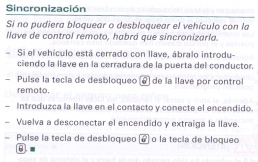

carzapa Publicado 21 de Enero del 2006 Denunciar Publicado 21 de Enero del 2006 al darle al mando se encienden los intermitentes, pero el mecanismo de apertura centralizada no responde y los pestillos menos. Así que tengo que abrir y cerrar una por una las puertas, el maletero...ahora me doy cuenta de la utilidad que tiene el cierre centralizado. ...y claro, a pasar por el taller. Sé que no es ningún fusible, así que me temo que sea algo de la centralita o del sistema neumático de apertura y cierre... ¿alguien sabe de esto y por cuánto me puede salir la bromita? Quizá sólo se ta ha desincronizado la llave. Por si te es de utilidad, te envio una imagen con lo que dice mi manual (es un B7) al respecto. Suerte Responder
Sismis Publicado 23 de Enero del 2006 Autor Denunciar Publicado 23 de Enero del 2006 :clap1: al darle al mando se encienden los intermitentes, pero el mecanismo de apertura centralizada no responde y los pestillos menos. Así que tengo que abrir y cerrar una por una las puertas, el maletero...ahora me doy cuenta de la utilidad que tiene el cierre centralizado. ...y claro, a pasar por el taller. Sé que no es ningún fusible, así que me temo que sea algo de la centralita o del sistema neumático de apertura y cierre... ¿alguien sabe de esto y por cuánto me puede salir la bromita? Quizá sólo se ta ha desincronizado la llave. Por si te es de utilidad, te envio una imagen con lo que dice mi manual (es un B7) al respecto. Suerte Ya lo he probado...y no funciona pero gracias de todos modos Responder
