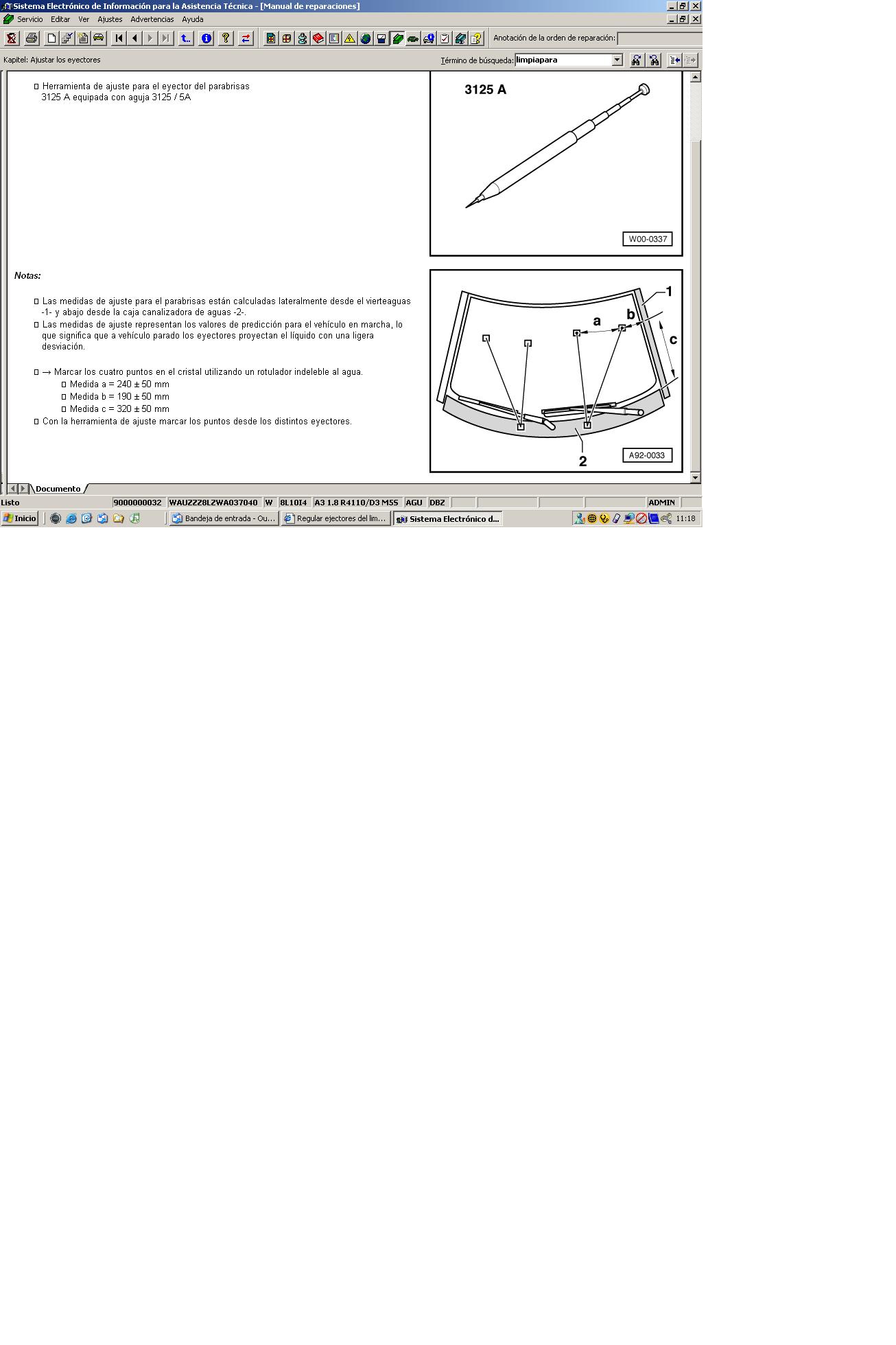

kurtkob Publicado 22 de Enero del 2006 Denunciar Publicado 22 de Enero del 2006 Pues la cosa es ke cuando le doy a los ejectores del limpiaparabrisas parece ser ke hay uno ke no esta bien regulado y me llena todo el techo del coche de agua , se puede regular ??? como??? muchas gracias saludoss Responder
owell Publicado 22 de Enero del 2006 Denunciar Publicado 22 de Enero del 2006 Introduce la punta de una aguja de coser por los agujeros por donde sale el agua y muévelos hasta encontrar la posición correcta. Responder
kurtkob Publicado 22 de Enero del 2006 Autor Denunciar Publicado 22 de Enero del 2006 Introduce la punta de una aguja de coser por los agujeros por donde sale el agua y muévelos hasta encontrar la posición correcta. era mas sencillo de lo ke creia... muchas gracias Responder
chirrito Publicado 23 de Enero del 2006 Denunciar Publicado 23 de Enero del 2006 Aquí lo tienes para que lo dejes exacto, al milímetro según el fabricante :clap1: SALUDOS Responder
