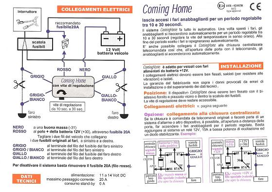

buscando por la red he encontrado un kit coming home muy facil de montar y barato 56€
se conecta a la bateria y a las luces que queramos conectar antinieblas ou opticas
el unico problema esta en que no se como se activa,en un principio es con el interruptor de las luces que conectemos cosa que no me gusta o que en algunos de nuestros modelos de coche no se podra hacer,estoy buscando la posibilidad de adaptarle un kit electronico para que funcione con solo darle al mando del coche original,es un kit temporizado que funcione con una señal del intermitente y se desconecte pasos unos segundos de que deje de funcionar el coming home,es muy facil

En ese post, puse un enlace de una tienda de ebay que vendía un circuito ya todo hecho,con un precio mas asequible respecto al que tu comentar, y por lo que sacamos en claro, aparentemente, la conexión no era tan complicada:
1.- Dar + y -, directamente de la batería.
2.- Conectar las luces que quieras que se alumbren (los antinieblas como es en los originales).
3.- Enchufar algun cable que informe cuando se cierre y se abra los seguros, eso creo que habra que conectarlo directamente al cierre centralizado, que creo que la bomba y el circuito lo tenemos en el maletero, en el lado izquierdo.
