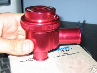

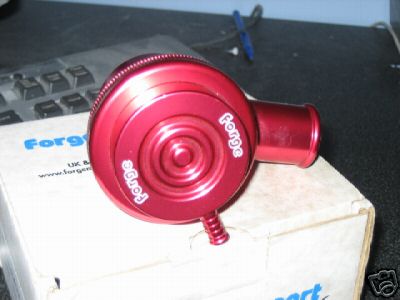

Gomy Publicado 28 de Enero del 2006 Denunciar Publicado 28 de Enero del 2006 (editado) Yo tambien estoy de acuerdo con lo dicho por Goodson.Ganancias lo que son ganancias no creo que existan, si bien puedes notar algun tipo de mejora si tu dv de serie esta ya tocada. Hay una diferencia de calidad abismal entre una aftermarket y las originales. Por lo tanto con una repro, que exige mas a la dv durara mas tiempo un Forge por ejemplo.Ahora, con la diferencia de precio que hay te compras 5 dvs originales....que igual no las rompes en la vida del coche....es la historia de siempre. Yo ahora estoy esperando para poder tener algo de tiempo para instalar esta.... Es una Forge 007 PA, la cabeza es giratoria para facilitar la toma de arriba....una gozada, para poder ponerla invertida de forma mas comoda. Editado 28 de Enero del 2006 por Gomy Responder
