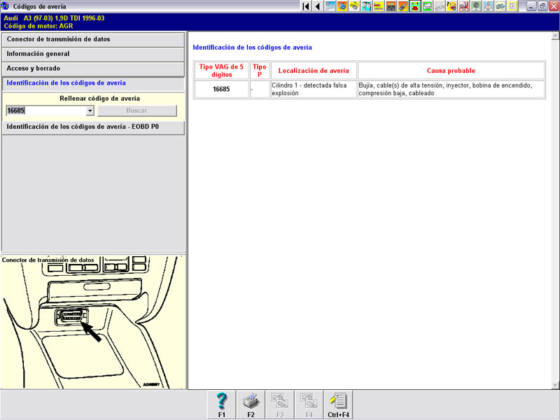

Dudu Publicado 28 de Enero del 2006 Denunciar Publicado 28 de Enero del 2006 Ala, aqui vuelvo yo a la carga, he estado mirando el error que me cuentas, según el codigo de la VagCom es el 16685 y mirando en el AutoData 2005 esto es lo que he podido sacar, ya me contarás. Un Saludo. Eduardo Responder
