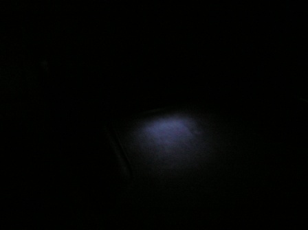

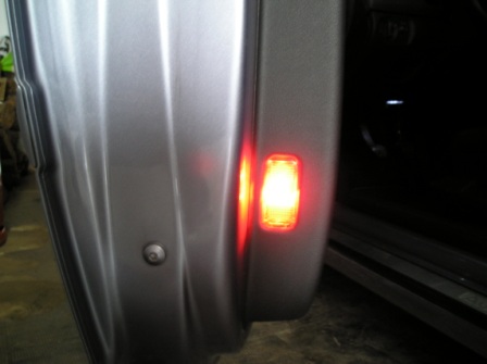

FRANPOYO Publicado 24 de Noviembre del 2007 Denunciar Publicado 24 de Noviembre del 2007 Las luces que van debajo de las puertas y las de debajo de los pies no son las que traen de origen, sino un modelo que traen los Allroads que vienen con leds y cuya referencia ya se puso aqui anteriormente. Responder

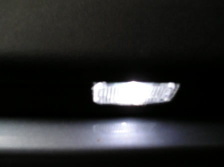

FRANPOYO Publicado 24 de Noviembre del 2007 Denunciar Publicado 24 de Noviembre del 2007 Detalle de luces del piso, tambien de leds , yo las tengo ajustadas al 50% Responder

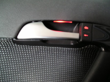

FRANPOYO Publicado 24 de Noviembre del 2007 Denunciar Publicado 24 de Noviembre del 2007 El tirador de la puerta..... Responder

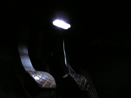

FRANPOYO Publicado 24 de Noviembre del 2007 Denunciar Publicado 24 de Noviembre del 2007 (editado) En fin, creo que ha quedado bastante bien , lo unico que me ha faltado ha sido la iluminación del hueco que va delante de la palanca de cambios mas que nada porque no se ninguna referencia. A modo resumen voy a poner donde van conectadas las luces y su posterior codificación con Vag-Com: LUCES DE LAS PUERTAS: Tanto la luz lateral como la que esta debajo van en parelelo y conectadas a los Pins 1(+) y 2(-) del conector que va en la unidad de control de la puerta. LUCES DE LOS TIRADORES : Pin 14 (+) y pin 4 (-) del conector de la puerta. LUCES REPOSAPIES : Tambien van todas en paralelo, el cable del positivo(+) sale del conector T12c7 que ya se explico anteriormente y que esta debajo del volante. El negativo se puede coger de cualquier punto de masa. VAG-COM Para la codificación de las luces de las puertas y de los tiradores entramos en modulo 42 (puerta conductor) y modulo 52(puerta acompañante) en versiones de 5 puertas tambien tendremos que entrar en el 62 y 72 respectivamente. Aparece un codigo al cual sumaremos 64 para activar las luces laterales y 8 para activar la iluminación del tirador (en mi caso esta ultima opcion no hace falta activarla) Para codificar las luces del piso entramos en modulo 09 Centr. electr. nos vamos a long coding y activamos en el byte 00 el bit 2 transferimos el codigo y le damos a do it! Desspues para ajustar el brillo de las mismas entramos en adaptation y en el canal 5 nos aparece un numero que es el porcentaje del brillo de las luces, y que va de o a 100. Yo le he puesto un 50% . Bueno espero que con esto quede aclarado de una vez el tema del pack de iluminación. Y para el que se quiera animar a hacerlo aqui en este post se encuentra toda la informacion necesaria para realizar la instalación. Saludos. Editado 24 de Noviembre del 2007 por FRANPOYO Responder
