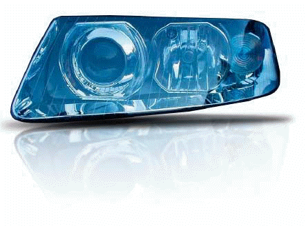

a3 revenge Publicado 27 de Enero del 2006 Denunciar Publicado 27 de Enero del 2006 :drool: wuenas a todos,bueno tengo un problema o soi yo que soi un pijotero o nadie me entiende,bueno que me e comprado unos faros del audi a3 del 2001,esos que llevan el intermintente junto con el faro,y e ido aun taller y me a dicho que no se pueden poner por que no lleva los mismos soportes,entonces como narices los puedo acoplar a parte de recortar las aletas. Responder

nelo18 Publicado 28 de Enero del 2006 Denunciar Publicado 28 de Enero del 2006 Hola, los faros se pueden cambiar perfectamente, aqui encontraras a gente que los ha cambiado. El tema, resumido, es que hay que desmontar los originales, serrar un trocito de chapa, pintar la parte serrada para que no se oxide y cambiar los conectores (aunque si el del taller es un manitas, no hace falta que te los cambie, te puede pasar los cables él mismo). Ves a un taller decente y verás como no te ponen pegas Saludos! Responder
