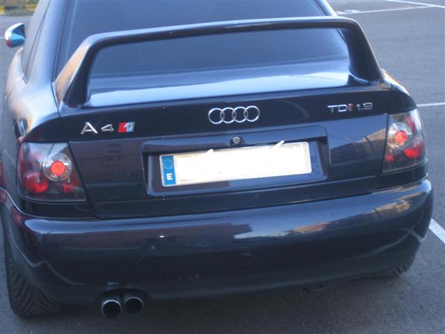

hombre exactamente no se lo que buscais pero yo le puse el otro dia al culohuevo una salida doble recta y cromada solo lo que son las colas sin cambiar el silencioso ni recortar el parachoques si os interesa ya pondre alguna fotillo y como lo hice ,saludos
lo mismo digo en mi A4 b5 tdi.. solo cambie las salidas y nada mas, no hacen ruido no hechan mas humo (pero si "liberan" un poquillo mas de gases :clap1: ) y va de muerte.
si te interesa y eres de barcelona te digo donde las cambie que trabajan muuuuyy bien y no es nada caro :clap1:
yo le he puesto al Audi unas que he comprado en Discape, S.L. de la marca SPARK, son tipo a las S4.

esto es poniendo solo las colas, no son las que trae el coche ya que es un a3 y no un s3. El precio depende de recambios, a mi sobre 40€ cada, son originales de un a4 8E.
Son algo mas grandes que las originales del s3, pero sin ser grotescas.

Eso es lo que yo estoy buscando,exactamente eso pero las tyas tienen corte en diagonal _____/ o recto ______| ?? Como las has puesto?¿ sabes la referencia o como voy y las pido?¿ que miden de diametro?? por q a lo mejor no me entran....
Muchas gracias...
Las tuyas, JNV, estan mu chulas pero a mi con ese diametro me temo q no me entrarian....
Saludos!
el corte es diagonal. Es la de cualquier a4 gasolina que veas por la calle.

las mías venían para ajustar con tornillo, pero yo desmonté todo el escape y las solde para quitarme de problemas.
Eso sí, cuando estan limpias relucen q no veas pero despues de un viaje largo se oscurecen un pelin... :ph34r:
