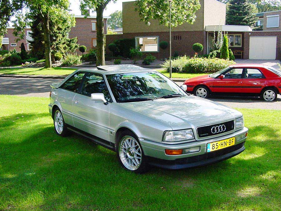

escarolo Publicado 29 de Enero del 2006 Denunciar Publicado 29 de Enero del 2006 Que tal amigos!!!! Por fin tengo tiempo para poner fotos de la nueva suspensión y contar un poco que tal el cambio Los amortiguadores que he puesto son los Bilstein Sprint, específicos para muelle corto y con el vástago más grueso y reforzado. Un amigo que tiene una tienda de recambios en Segovia me los ha conseguido por 400 €, siendo su precio en el mercado de más de 600 € Los muelles fueron más problemáticos, pues tanto Eibach como H&R ya no los fabricaban (es un modelo con muchos años) así que búscandome la vida he conseguido que Selex los fabricara para mi coche, aunque tuve que esperar casi un mes, pero finalmente los hicieron. Los muelles me costaron 150 € y el montaje de todo otros 100 € Por tanto, el montante económico de la operación en total ha sido 650 €, lo que está muy bien teniendo en cuenta la calidad de los componentes montados. Esto es lo que he montado: Responder
escarolo Publicado 29 de Enero del 2006 Autor Denunciar Publicado 29 de Enero del 2006 Y esto es como queda una vez montado el conjunto Traseros: Delanteros: Y así queda el coche. Ha bajado aproximadamente 4 cm delante y 3 cm detrás, aunque cuando monte el equipo de audio en el maletero se quedará un poquito más bajo de detrás. Así queda por fuera: Responder

escarolo Publicado 29 de Enero del 2006 Autor Denunciar Publicado 29 de Enero del 2006 Ahora el cambio experimentado al volante Pues lo diré en una palabra: E S P E C T A C U L A R El coche al volante parece otro. Ahora no cabecea lo más mínimo a alta velocidad, la dirección ha ganado una barbaridad en precisión. Ahora giro el volante y el coche se inscribe al instante, cuando antes tardaba un poco más en reaccionar. El tren delantero entra sin rechistar en los virajes más cerrados y el trasero se insinua con mucha más facilidad al frenar en apoyo. El repartidor de frenada ahora manda un poco más de presión de frenada al eje trasero, pues al ir más bajo interpreta que va cargado, con lo que hay que tener algo más de cuidado al frenar fuerte en pleno apoyo, pero esto hace al coche mucho más ágil y divertido. No existe casi balanceo y lo mejor de todo es que prácticamente no ha perdido confort, pues en autopista con buen asfalto es incluso más cómodo que antes. Va mucho más asentado y el aplomo a alta velocidad es digno de mención. Nada que ver con lo que tenía antes. Lo único malo es que en baches fuertes el coche se nota mucho más duro, pero no seco, que es lo que buscaba. Bueno, desde aquí os animo a que si teneis que cambiar los amortiguadores no lo dudeis, solo por seguridad el cambio es totalmente necesario. Los amortiguadores que tenía mi coche eran los de serie y con 119.000 kms estaban machacados. Saludos ESCAROLO Responder

escarolo Publicado 29 de Enero del 2006 Autor Denunciar Publicado 29 de Enero del 2006 FELICIDADES!!! PD: pero esos muelles están homologados? Que suerte que no tengas un quattro, ya que sino te comerias el tramo intermedio del escape!! Yo solo por pasar a koni ya rozo en todos lados! PD: a ver cuando pones llantas y pintas los bajos... Están homologados, si, asi que quiero homologar la reforma e incluirla en la ficha técnica para no tener problemas en la ITV El mio puede pasar al garaje y por donde pasaba antes sin rozar Ahora ya estoy buscando llantas en 17" para montar 215-45-17 Pintar los bajos no me convence mucho. Seguramente cambie el parachoques por el del V6 y pinte el coche entero del color perlado del S2 Saludos Responder
