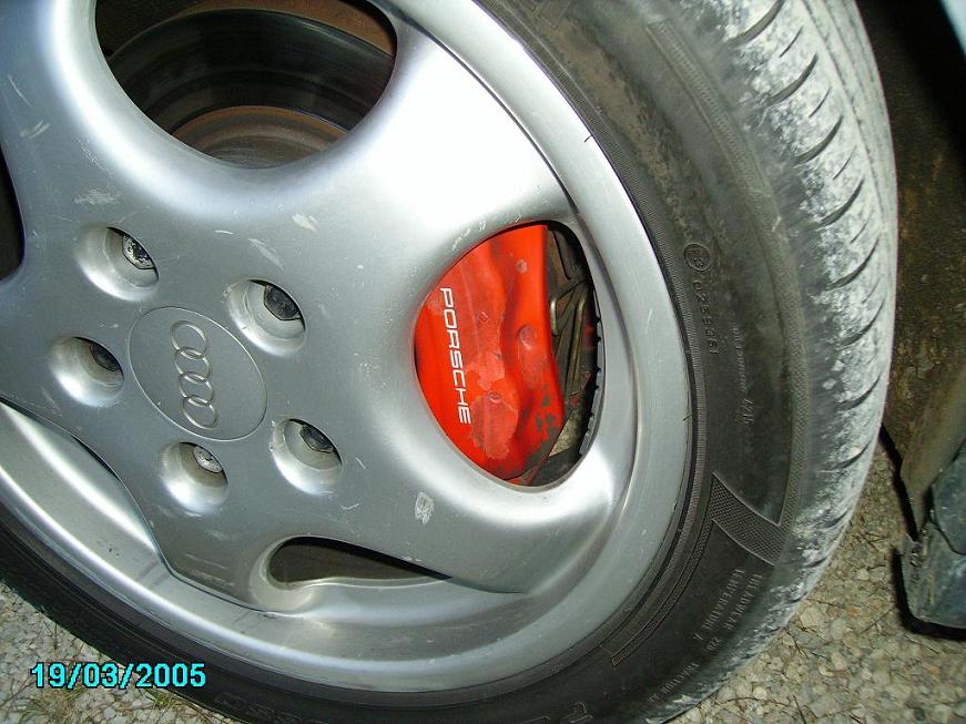

javi rs2 Publicado 30 de Enero del 2006 Denunciar Publicado 30 de Enero del 2006 No sé si os servirá de mucho pero las pinzas de mi RS2 són estas. ASI verá todo el mundo como está la pintura saltada de las llantas y pinzas PD: Prometo arreglarlo........cuando no fabriquen la gravilla. Ademas eso no lo he hecho yo todo. Bonita foto de la SQL..tambien nevó por los madriles he pillin¡¡¡ Responder
